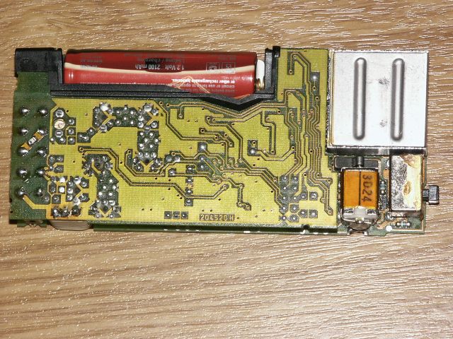

    Und zwar brauche ich Hilfe weil mein , kürzlich gebraucht gekaufter, Ascom Quattro RE 829, denke ich, ein Problem mit der Vibration hat. Denn wenn ich ihn anmache versucht er den Vibrator zu drehen es scheint mir aber so als ob er das von der Power nicht schafft. Ich weiß aber auch nicht ob der überhaupt beim anmachen Vibrieren soll.
    Ich denke, dass der Vibrator kaputt ist. Vielleicht hat ja jemand von euch noch einen "heilen" bei sich rum liegen und ist bereit diesen( für nicht so viel Geld ,als wenn mann ihn neu kaufen würde) ab zu treten.
    ich hab mal ein bild mit angehängt

    Vermutlich ist bei Deinem Vibrationsmotor auch der Exzenter durch. Dann hilft zuverlässig nur der Tausch des Vibrationsmotors.
    Die Originalmotoren gibt es nicht mehr. Wir reparieren mit Austauschtypen und das funktioniert.
    Natürlich mach ich jetzt wieder Eigenwerbung. Aber bei den Preisen ist das gerechtfertigt.
