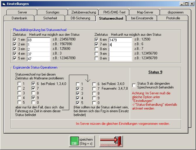

    10.02.2007
    17
    bin ich offenbar zu blöd für...
    schau mal bitte an, das ist die möglichkeit, die ich im client habe... deine option fehlt mir da allerdings. und im server habe ich die möglichkeit nicht.
    mfg, chris
Hits:	262
Größe:	75,6 KB
    20.11.2003
    654
    dann ist deine Programmversion noch nicht ausgelegt dafür.
    Gruß 80
    Gruß 80
    10.02.2007
    17
    d.h. es gibt also eine version, die das kann? ich habe die version hier aus dem downloadbereich installiert, scheint dann nicht die aktuellste zu sein, oder?
    mfg, chris
    10.02.2007
    17
    habe mir jetzt die version von der homepage gezogen; dort habe ich jetzt auch die option, anzugeben, dass status 5 kein sprechwunsch ist. was mir fehlt, ist allerdings die möglichkeit, einen anderen status als sprechwunsch festzulegen. wo und wie finde ich denn diese option?
    thx + mfg, chris
