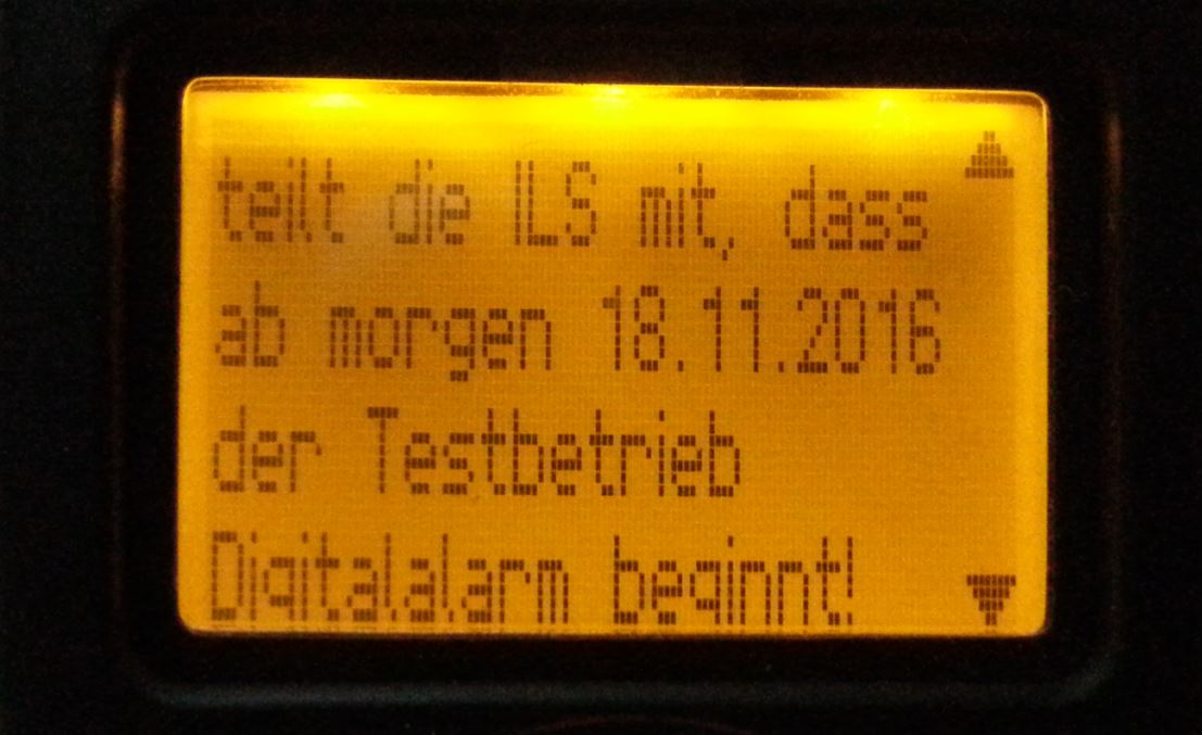

    Der Testbetrieb soll ab heute im Netz Landau beginnen. Es ist zwar noch nicht fertig gebaut, aber der Minister hat ja gesagt dass es jetzt los geht :-).
    Nach vier Wochen soll dann der Testbetrieb in den Probebetrieb wechseln, danach wahrscheinlich in den erweiterten Probebetrieb :-)
