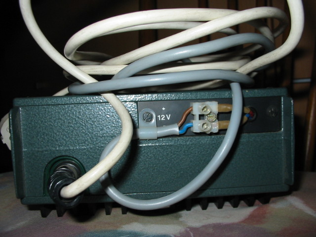

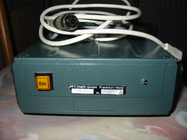

    Hallo. Hat jemand Unterlagen oder Informationen zum NT 724 von Pfitzner/ Teletron vorallem Leistung würd mich interessieren.
    Fotos kommen später.

    Hier die Bilder. Abmessungen und Schienen/Führung sind identisch mit dem S/E Teil vom Fug 8

    T724 war die Gerätereihe FuG8/FuG9 von Pfitzner.
    Meine Glaskugel sagt mir, daß das NT724 für die T724 gedacht war und somit 12,8V bei 5A bereitstellen müßte.
    543
    Das NT724 gehört zur Trageeinheit TT724 und ist für die Teletron
    Fug8a, 8b, 8a-1, 8b-1 und 9b gedacht.
    Das NT724 hat glaube ich 12 Volt und 2A.
    Martin
    21.12.2002
    3.134
    Unter 4A ist nicht, das ist die Mindeststromaufnahme bei 10W Sendeleistung.
    Üblicherweise sind die NT dann für 5A Spitzenlast ausgelegt.
    543
    ...mit dem NT724 soll ja auch nicht das Gerät betrieben werden, sondern es wird der Akku an 230Volt geladen...

    bist du dir da ganz sicher`? Ich hab noch keine TT724 von hinten gesehen sondern immer nur von der Fug Seite.
    Aber dann könnte der Kasten in dem der Anschluß für 12V, die Regelung, die Lampen usw sind höchstens so groß sein wie ein Bedienteil.
    Und das NT müsste von unten eingeschoben werden und stände dann auf dem Tastschalter!?
    Ich weiß ja net
    23.02.2006
    71
    Ahh ich seh Grad das Netzteil war extern!? Dann könnt es hinkommen.

    Hallo nochmal.
    Ich hwar gerade mal auf dem Dachbodenund habe mir die Unterlagen zu dem Teil mal rausgesucht.
    Wird die Tragekassette mit dem NT724 betrieben, dann wird die Batterie geladen und das FUG mit Spannung versorgt.
    Wegen des geringen Stromes (2A) kann man jedoch nur mit verminderter Leistung senden und währen des sendens wir auch die Batterie nicht weiter geladen.

    Danke für die Info.
    Mein Handbuch zum T724 kennt zwar viele Zubehörteile aber leider kein NT724.
    Dann wird wohl auch automatisch die Sendeleistung auf 3W begrenzt, wenn das FuG im TT724 betrieben wird.
    543
    Im reinen Akku-Betrieb 10 Watt und mit Netzteil 3 Watt....

    Is ja interessant was ich da habe. :) Dachte zwar eigentlich das ich mit dem NT das Fug betreiben kann. Hmm naja dann net.
