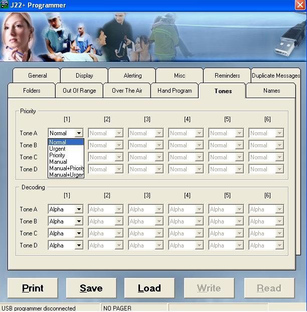

    wenns dich interessiert, so siehts dann in der software aus.
Hits:	262
Größe:	83,4 KB

    Îch hab das gerad mal nachgeschaut, im Programmierdepeche.
    Da steht alles als NORMAL angegeben.
    Gibts noch ne andere Möglichkeit?????
