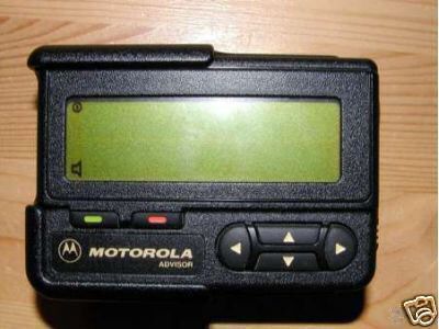

    Was würde mich eine Bequarzung + Abgleich und eventuell noch Programmierung für einen Motorola Advisor son ungefähr kosten??
    Habe noch ein Bild von melder angehängt, nicht dass es missverständnisse gibt! :-)

    Hallo.
    Mit dem Advisor ist es gar nicht sooo einfach.
    Du solltest 100%ig folgende Fragen beantworten können:
    a) ist der DME überhaupt mit einem 2m OB Empfängerboard ausgestattet?
    b) unterstützt der DME POSCAG?
    c) sind die RIC`s die du programmieren willst frameabhängig programmierbar?
    Es werden nur äußerst selten alle Fragen mit ja beantwortet (ca. 5%).
    Meistens ist das Gerät ein Fall für die Tonne...
    Aber kontrollier erstmal selbst.
    Bequarzung und Programmierung (sofern es dann bei dir möglich ist) kostet 49 EUR.
