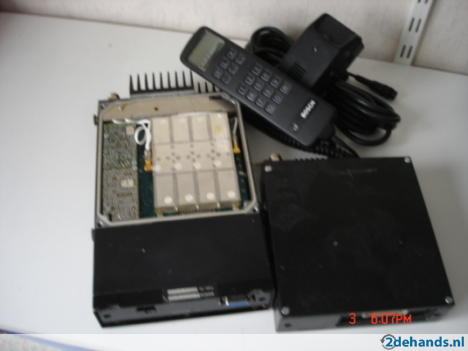

    Mal ein Bild
    Damit ihr nochmal seht was ich meine
