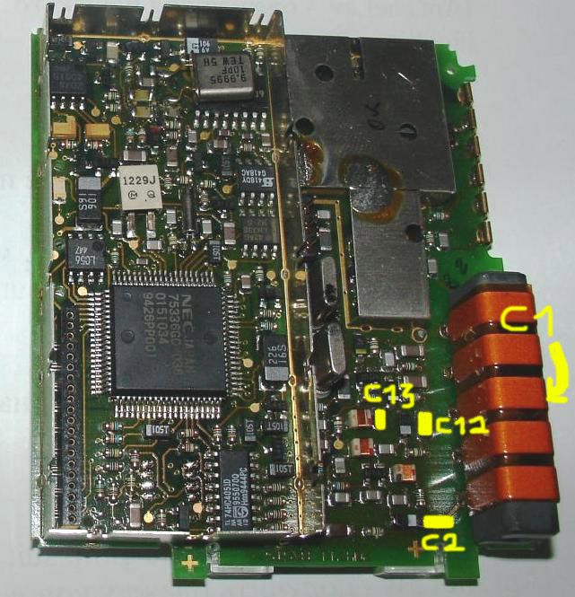

    In so gut wie 90% der Fälle ist der Empfang nach dem Austausch von C1, C2, C12 und C13 wieder in Ordnung.
    @BenediktPatt:
    Hier stehen die Werte für die Kondensatoren drin:
    http://www.funkmeldesystem.de/foren/...ad.php?t=14953
    Den Bestückungsplan gibt es bei Swissphone. Man muss dort nur lieb am Telefon danach fragen, dann purzelt der von ganz alleine kostenlos aus dem Faxgerät.
    Falls nicht dann meld Dich bei mir. Ich kann Dir die Kondensatoren auf einem Foto gerne markieren.

    Hier kommt für alle Fälle das Foto...
    Die entsprechenden Kondensatoren sind gelb angemalt. C1 sitzt auf der anderen Seite der Platine unter der Ferrit-Antenne. Ist nicht zu übersehen... ;-)
    Viel Erfolg bei der Reparatur!

    Servus,
    jetzt muss ich doch mal fragen. Wieso verbessert sich der Empfang wenn die Chipkondensatoren getauscht werden. Diese Keramikkondensatoren sind doch langlebig bzw. fast nicht kaputtmachbar.

    Zitat Zitat von cockpit
    Servus,
    cockpit
    Die Frage hast Du Dir schon quasi selbst beantwortet... ...Keramikkondensatoren... ;-)
    Die Dinger brechen leider gerne bei Stürzen und haben danach feine Haarrisse.

    BenediktPatt Gast
    ich wollte nur noch mitteilen, dass der Memo, nach dem Tausch der Kondensatoren, wieder einwandfrei funktioniert.
    Vielen Dank nochmal!
    Benedikt Patt
