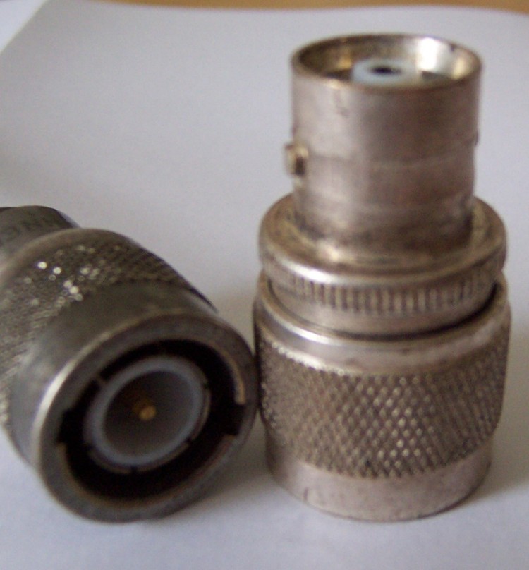

    ich suche die Bezeichnung dieses Steckers.
    Sieht aus wie ein etwas zu groß geratener BNC Stecker.
    Durchmesser oben: 14 mm.
    Hersteller: Suhner
    Wäre nett wenn mir jemand die Bezeichnung nennen könnte.
    e.

    Hi ;-)
    Erkenne ich das richtig ... das unten und oben jeweils Anschlüsse für BNC sind ?
    Denn auf den ersten Blick hätte ich gesagt das es ein Adapterstück ist von PL auf BNC...

    Moin Z.L.
    nein eben nicht.

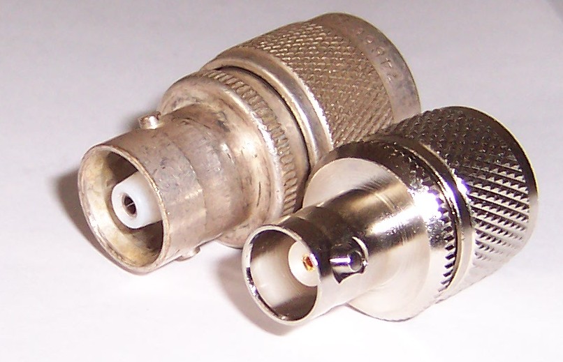

    Das erste ist ein Adapter von N auf das unbekannte Format.
    Es sieht aus wie BNC ist aber wesentlich größer.
    Wie gesagt: Durchmesser oben: 14 mm
    Normaler BNC Stecker hat: 9 mm

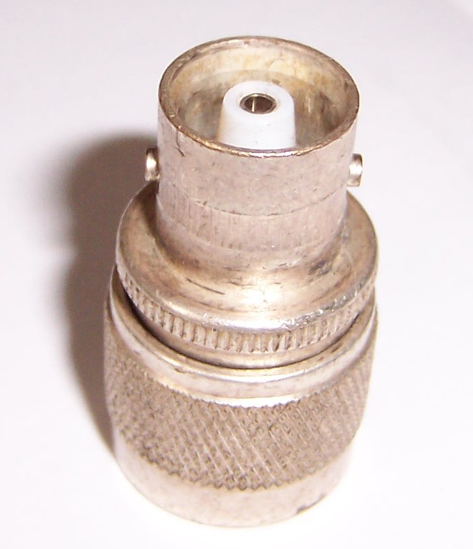

    Nochmal ein Vergleichsbild: Unbekannt <---> BNC
    e.

    vieleicht die sg. C-Steckverbinder ???

    Nee, kommt von den Maßen her nicht hin..

    Hallo Ebi,
    Sicher dass es von den MAßen nicht passt?
    Optisch sieht es ja passend aus:
    http://www.rainer-foertig.de/grafike...0213%20big.JPG
    Vergleiche mal mit den Maßen unter diesem Link:
    http://www.dscc.dla.mil/Downloads/Mi...f55339ss22.pdf

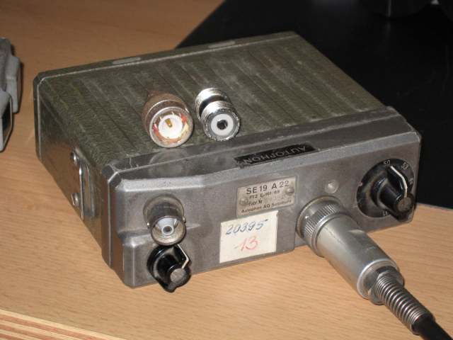

    Die TYP-Nummer M55339/22 habe ich auf meinen Adapter gefunden, den ich mal in einem Berg Elektronikmaterial der US-Air Force gefunden haben...
    Die einzige verwendung im BOS-Bereich die mir bekannt ist, war als Antennenanschluss für die Autophon SE19
    Carsten
    PS: Das neben dem C auf BNC Adapter ist ein PL-PL verbindungsstück zum Größenvergleich

    Die Stecker nennen sich C-Norm, und wurden in den tragbaren Autophon-Geräten eingesetzt, SE18 und SE19. Die Quellangabe war sehr gut, ich hab mir gleich 4 Stecker bestellt.
