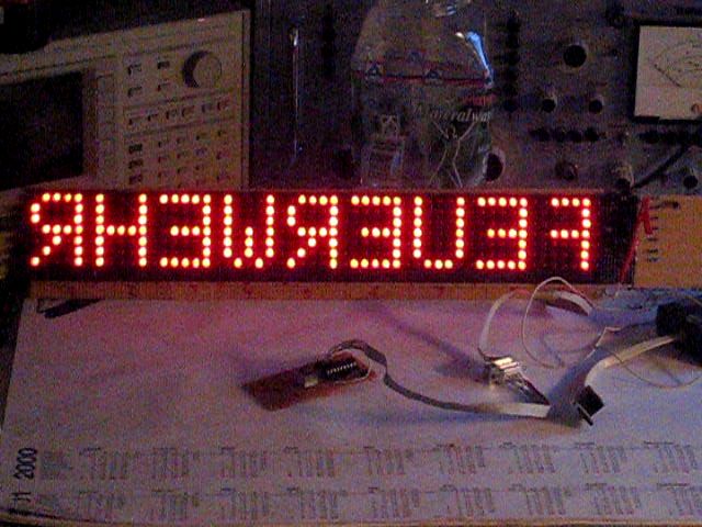

    12 Verschiedene im Programm abgespeicherte Schriftzüge, die über DIP-Schalter (Lötbrücken) eingestellt werden können. (1x Einsatz, 11 verschiedene Org. Bezeichnungen)
    Ausserdem besteht noch die Möglichkeit 2 individuelle Schriftzüge im EEPROM abzulegen.
    Alle Schriftzüge können normal oder Spiegelverkehrt eingestellt werden!
    Auch dieses ist über Schalter/Lötbrücken realisiert!

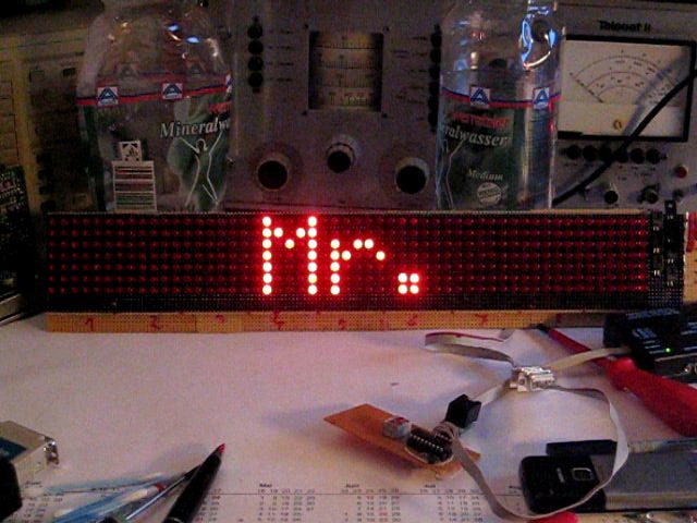

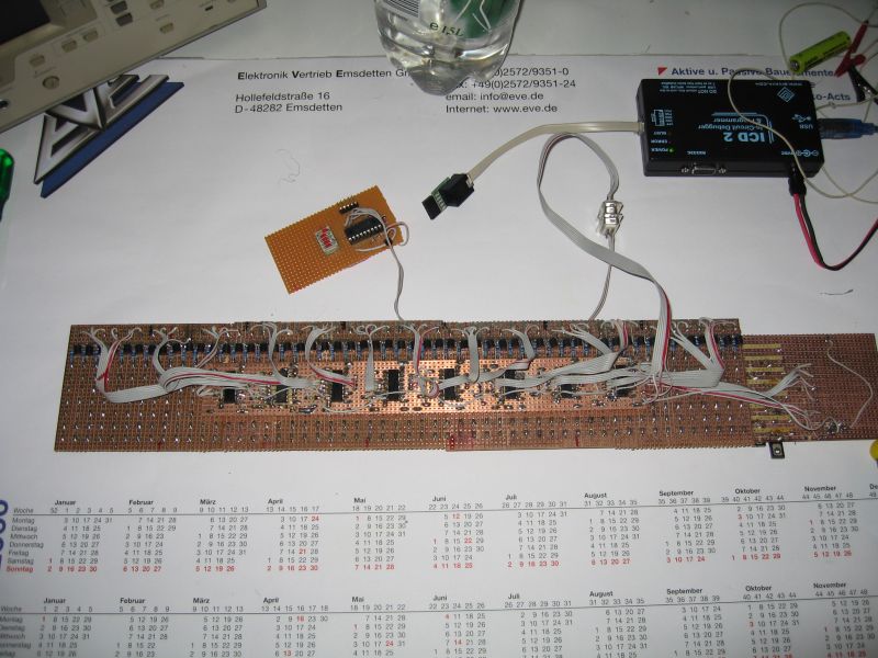

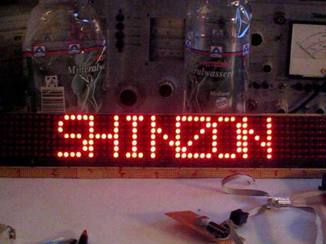

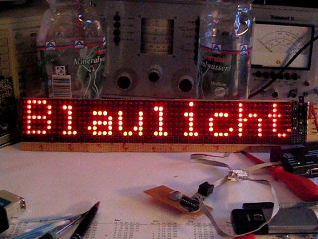

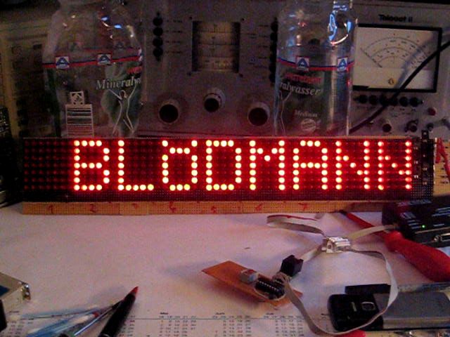

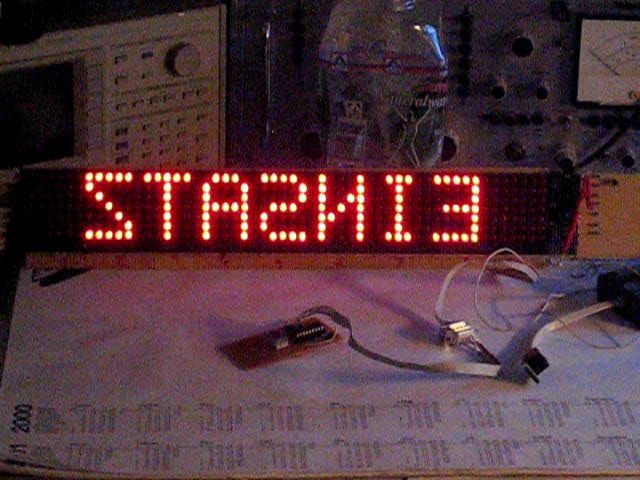

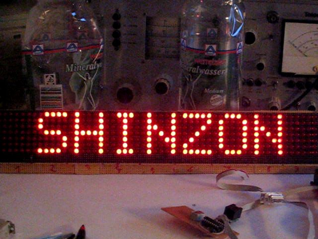

    Fotos u. Video
    So, hier mal noch zwei Fotos von meinem Testaufbau.
    (Ich habe ja schon welche gepostet)
    Darauf erkennt man dann auch, warum ein Nachbau OHNE proffessionell gefertige Platine nicht in Frage kommt. Meine Platine ist DREISCHICHTIG, die kleine Platine daneben ist die eigendliche Steuerung. Im Testaufbau extern angeschlossen um verschiedene Varianten testen zu können!
    Mal von den mechanischen Abmessungen ganz abgesehen...!
    Das Video zeigt die verschiedenen fest einprogrammierten Schriftzüge.
    Diese werden mit den DIP-Schaltern auf der kleinen Steuerung umgescahltet.
    In der endgültigen Version wird das aber wohl über einfache Lötbrücken geschehen.
    Denn das soll ja nicht laufend geändert werden!
    Die Ausleuchtung ist nicht ganz ideal. Das kommt aber durch den geringen Abstand zum Schild. Ab ca. 1m Abstand erscheint die Ausleuchtung gleichmäßig!
    Hier der Link zum Video:
    http://www.files.to/get/181614/wsxi1sweg3
    Achtung: Es sind einige MB´s (ca. 50!)
    Carsten

    Die Idee mit Anreihbaren LED-Modulen ist grundsätzlich eigendlich nicht schlecht...
    Ich habe das auch mal vor einigen Jahren (um 2002) für eine Sonderanwendung so gebaut.
    Jeweils ein Buchstabenfeld mit einem EEPROM als Speicher. DAs ganze wurde dann zu einer 3X10 (Buchstaben) Anzeige zusammengesteckt und lief (läuft...) ganz ohne µC ;-)
    (Ich liebe die CMOS 4000´er Logikserie...)

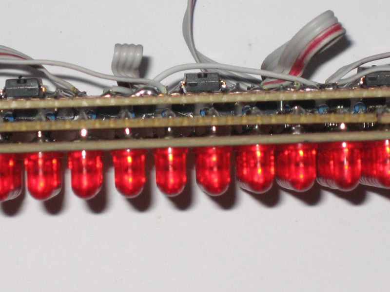

    Aus der Erfahrung einige Anmerkungen zu deiner Idee:
    1. Du hast eine Matrixgröße von 5x7 LED. Das ist natürlich die Standartgröße um Buchstaben darzustellen. Damit bekommt man alle Buchstaben/Zahlen und sehr viele Sonderzeichen klar erkennbar hin!
    ABER:
    Wenn du mehrere dieser 5x7 MAtrixen aneinander reihst, (Unter anreihbar verstehe ich, das sich der Abstand der letzten LED der Matrix eins von der ersten LED der MAtrix2 nicht von dem Abstand zweier LEDs innerhalb einer MAtrix unterscheidet!) dann hast du Buchstabe an Buchstabe ohne Abstand. Das sieht nicht gut aus und ist nicht klar erkennbar!
    (vgl. die Fotos 1 & 2 )
    Deshalb ist eine 6x7 Matrix die deutlich bessere Wahl!
    2.Mit den unterschiedlichen Modulen (Mit und Ohne µC!) zur Aneinandereihung wirst du wahrscheinlich vor die Wand fahren... Zumindest wird es nichts universelles Werden!
    Mache alle Module absolut IDENTISCH und berücksichtige das evtl in deiner Firmware!!!

    Hier nun die Fotos..
    So, hier nun die Fotos aus dem oberen Beitrag
    Es geht hier um die Lesbarkeit eine 6x7 Matrix vs. einer 5x7 Matrix!
    Bild 1 Zeigt die 6x7 Matrix, Bild 2 die 5x7!
    Carsten
Hits:	338
Größe:	54,8 KB
ID:	7647   Klicken Sie auf die Grafik für eine größere Ansicht
Hits:	360
Größe:	56,6 KB

    Aber warum sollte ich mir ein Schild mit dem Schriftzug "Shinzon" isn Auto hängen? ;-)
    BLÖDMANN!!!

    Hier, wie bestellt:
    Wann soll ich vorbeikommen und es bei dir Einbauen? ;-)
    (Aber nur mit dem ersten Text ;-) )
    Carsten
Hits:	319
Größe:	55,1 KB
ID:	7650   Klicken Sie auf die Grafik für eine größere Ansicht
Hits:	347
Größe:	56,1 KB
ID:	7651   Klicken Sie auf die Grafik für eine größere Ansicht
Hits:	376
Größe:	55,8 KB
