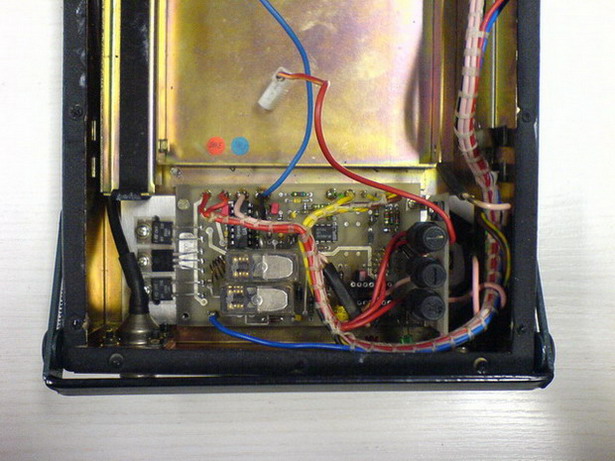

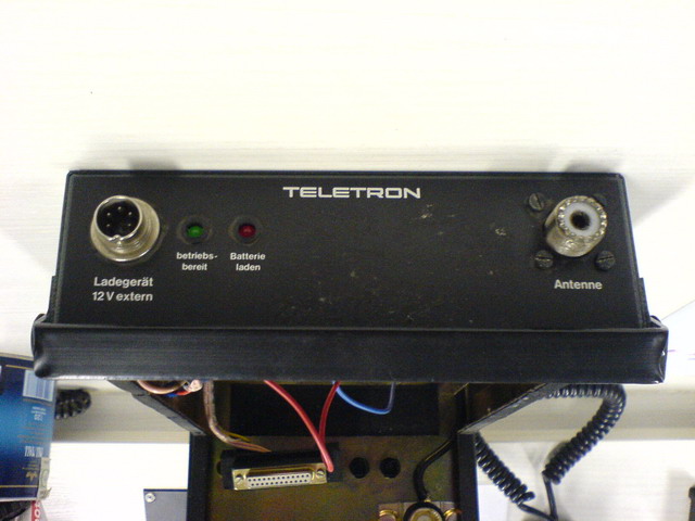

    habe hier eine Ladeeinheit für ein Teletron FuG8b bei dem die Ladeelektronik abgeraucht ist. Extern wird das Teil über eine 12V Quelle versorgt.
    Da sind einige Dioden abgeraucht und ohne Schaltung ist da wohl nichts zu machen.
    Kann vielleicht jemand mit einer Schaltung helfen oder ne Quelle nennen wo man diese beziehen könnte?

    Schaltplan wird leider unmöglich werden . Hatten die Dioden einen Schluss ? Dann kannst u die Folgefehler recht schnell finden ; der Transistor auf dem Kühlblech ( zw. den beiden Dioden ) stirbt auch gerne, Relaiskontakte hochohmig e.t.c.
