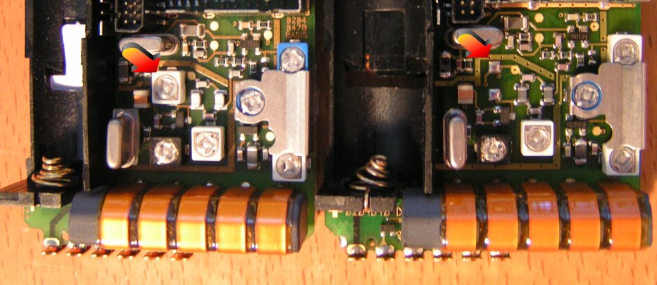

    Mach's anders. Schau Dir die C-Trimmer an. Dem 4m-BOS Melder fehlt z.B. C26. Im Anhang links ein 2m-Quattro, rechts die 4m-BOS-Version. Auch die Farbe der Trimmer deutet auf den Frequenzbereich hin. Sind bei Dir Trimmer in einer anderen Farbe bestückt, ist's wohl kein BOS-Melder. Swissphone hat 2m und 4m in je 3 Teilbereiche eingeteilt (UB, MB, OB).

    Sieht das Innenleben so aus, wie der rechte abgebildete Quattro, dann ist es ein 4m-BOS Gerät.
    Und: Ja. 4m-BOS Melder kann man im 4m-BOS Band betreiben.
