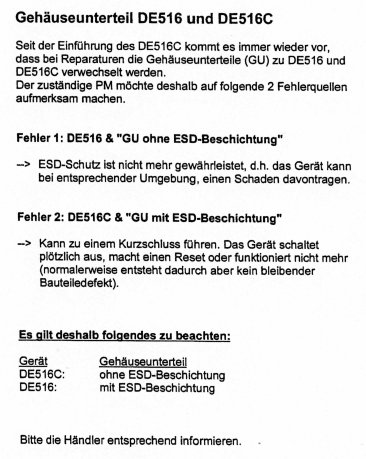

    Hallo User,
    was ist der Unterschied bei den Gehäusen zwischen Pro und Plus vom Patron? Kann man ein Plus Oberteil auf einem Pro nutzen? Ebenso das Pro Oberteil auf einem Plus? Die Unterteile sowie ich das mal gelesen haben, sollen aufgrund einer Beschichtung wohl nicht funktionieren, richtig?
    Danke für Eure Hilfe
    Gruß kissesofdream

    Genau so ist es. Siehe Anhang.

    Alles klar, danke. Und bei den Oberteilen?
    18.06.2004
    822
    Wenn es Dich nicht stört, dass dann statt "pro" "plus" drauf steht oder umgekehrt, so sehe ich kein Problem.
