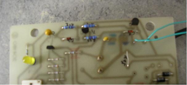

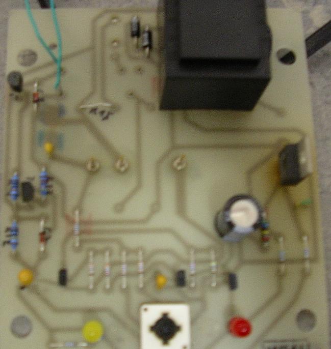

    Am Relais liegt immer Strom an?
    hi,
    brauche mal eure Hilfe zur der Umbau anleitung.
    Laut Anleitung wurden folgende Teile benötigt:
    1x Tantal Elko 3,3/35V
    2x Diode 1N4148
    1x Wiederstand 1 MOhm
    1x Wiederstand 47 kOhm
    1x Wiederstand 100 kOhm
    1x Transistor BF 245B
    1x Transistor BC 337
    Ich habe folgende Teile bei Reichelt bestellt:
    1x Tantal Elko 3,3µF/35V
    2x Diode 1N4148
    1x Wiederstand Metall 1/4W 1% 1 MOhm
    1x Wiederstand Metall 1/4W 1% 47 kOhm
    1x Wiederstand Metall 1/4W 1% 100 kOhm
    1x Transistor BC 337-16
    Ich habe alles nach der Anleitung aufgelötet, siehe Bilder.
    Wäre super wenn mir jemand sagen könnte wo rann es liegt.
    Wer es schon umgebaut hat und es klappt könnte mal bitte ein Bild vom innen Leben der LG posten.
    Danke im Voraus NewWave

    Woran was liegt?
    Ich denke du hast eine Fehlerbeschreibung vergessen, oder hab ich es anhand der jetztigen Uhrzeit überlesen? :)
    Schreib dein Problem nochmal, vieleicht kann man dir dann helfen... ;)
    Moppel
    NewWave Gast
    @Moppel
    du hast recht, habe in der eile vergessen rein zu schrieben das, dass Relais sofort beim anschließen an den strom anzieht, dies sollte es ja aber erst nach alarm machen.
    NewWave Gast
    Habe hier noch etwas im forum gesucht und ich bin dabei auf die seite http://www.christian-roettinger.de/lg13_relais.shtml gestoßen und dort ist der Transistor T4 anders herum eingesetzt als es in der hier auf gelisteten anleitung ist. Ich habe einen neuen Transistor T4 (BF245B) eingesetzt, jedoch beseht immer noch das problem mit dem relais
