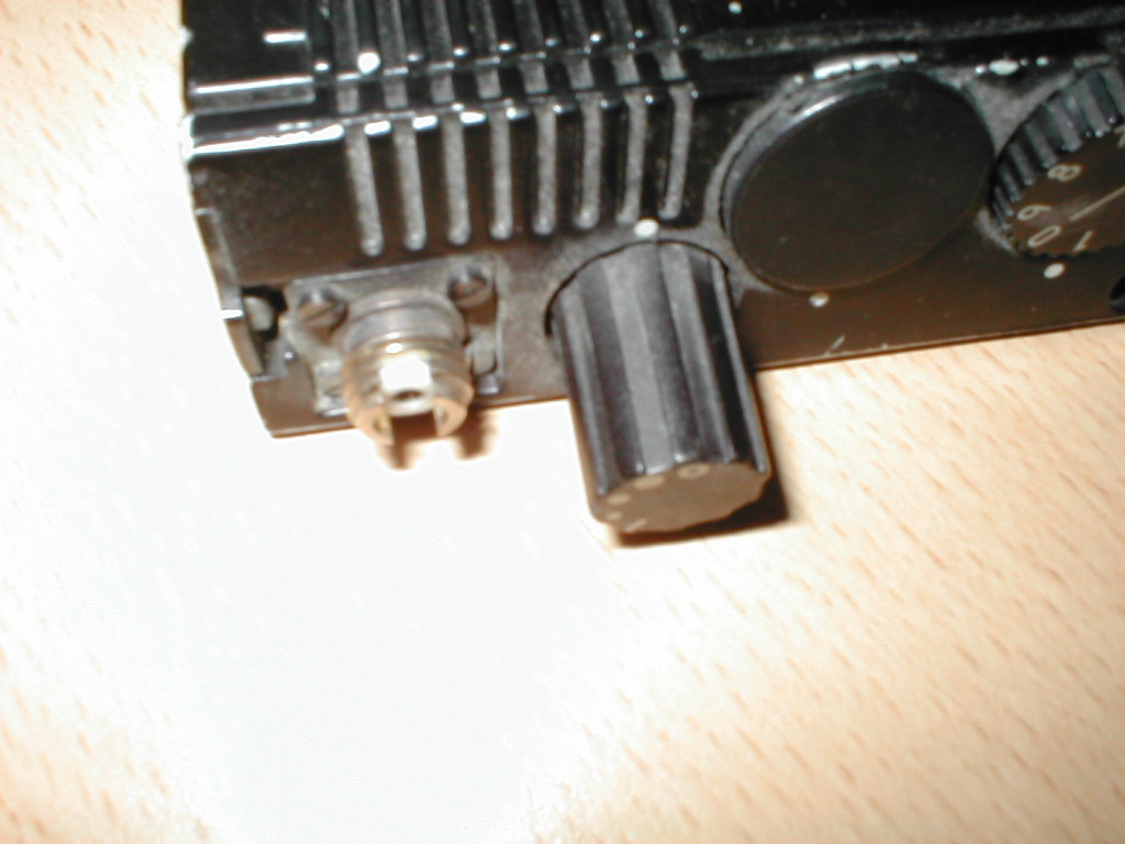

    Kannst Du ein Bild des Antennenanschlusses einstellen? Es wurden verschiedene Anschlüsse verbaut.
    Lothar
    22.04.2002
    2.155
    mein HFG84 Ex hatte ein M Antennenanschluss. Ich habe nun mal ein
    Bild von meinem normalem HFG164 gemacht, hierbei handelt es sich um
    die gleiche Buchse wie damals bei meinem HFG84 in der Ex Ausführung.
    Wenn Dein Gerät die gleiche Buchse hat handelt es sich um einen M
    Antennenanschluss.
    Gruss Flo

    Zu 1.
    Die meisten HFG84 haben wohl einen M Anschluss wie den von Florian 40 abgebildeten. ICh habe aber auch schon HFGx4 mit TNC Anschluss gesehen (Sieht aus wie ein BNC mit Scharubgewinde statt Bajonettverschluss)
    Ich weiß allerdings nicht ob das original war.
