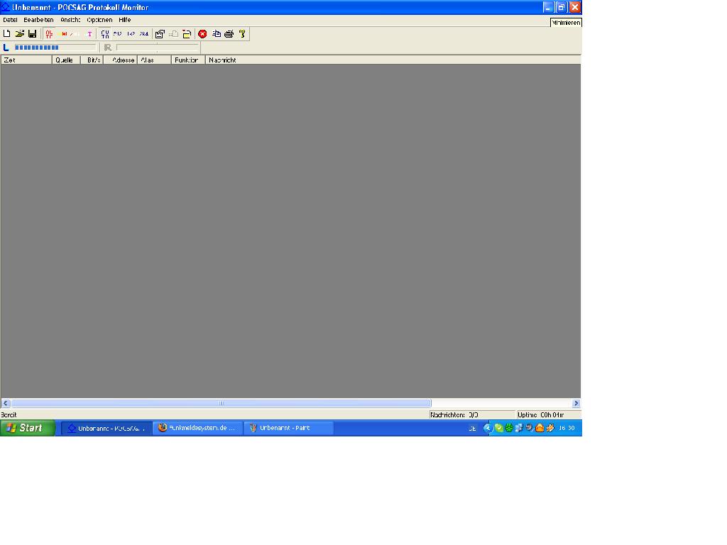

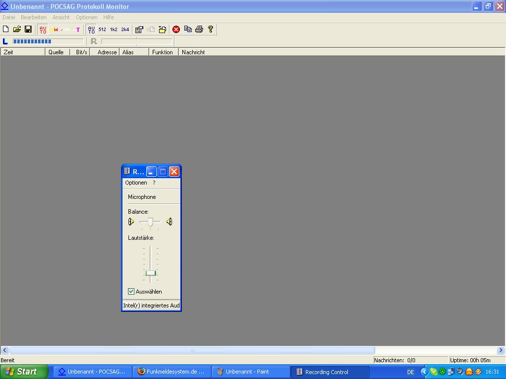

    Hallo Jungs habe meinen Scanner immer noch nicht deswegen teste ich mit dem von meinem Vater.
    Also das Programm ist an und es sieht so aus. (siehe Anhang)
    Also Alarm Kanal hab ich die 53 Landkreis Torgau Oschatz.
    Was mach ich falsch kommt nix rein?
    Noch eine kleine Info ich habe die Soundkarte eigestellt die mein Laptop hat.
    Oder geht mit dem garn keine Digitalalarmierung???
    Das L Zeichen leuchtet durchweg und der Balken steht auf Mitte ist das vieleicht falsch.
    1.Das L Zeichen darf ruhig durchweg Leuchten.
    2.Aber nicht auf volles Programm. Normalerweise auf ca. 3 bis 4 Balken maximal
    3.Deine Aufnahmelautstärke im Windows :
    (Start>Einstellung>Systemsteuerung>Sounds und Audiogeräte>Audio>Soundaufnahme>Lautstärke>.......) dann den ensprechenden Regler (Mic oder Line) auch so auf die untersten 3-5 Striche schieben
