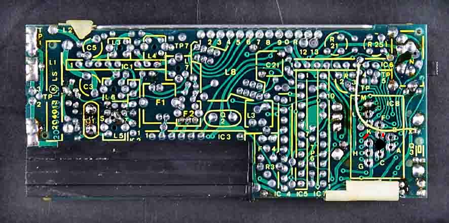

    Wenn nur der Punkt D weg ist und c und e noch intakt, dann
    müßte es ja so aussehen wie auf dem Bild.
    Ich hab zwei rote Punkte eingezeichnet. Diese mit mittels
    Brücke verbinden.
    Punkt c-e sind nämlich einseitig miteinander verbunden. Also hättest Du so schon die rechte Hälfte des Codierpunktes D.
    Nun die Leiterbahn des Punktes D (linke Seite - siehe rote Markierung) bißchen blank kratzen und die Drahtbrücke dort
    anlöten.
    Müßte dann jetzt klappen.
    Wenn mehr beschädigt sein sollte, bitte melden bzw. vielleicht ein
    Foto machen.
    Es wird auf jeden Fall möglich sein die Mithörfunktion zu aktivieren.
    Mfg FunkerVogt

    Hallo FunkerVogt!!
    Einfach eine Brücke an die beiden Rot markierten stellen Löten und das Funktioniert???
    MFG Funkteufel
    17.12.2001
    1.853
    ja. wenn du einen lötpunkt auf den punkt d setzt machst du nichts
    anderes als diese verbindung herzustellen. wie gesagt wenn die
    punkte c und e noch intakt sind müßte es so funktionieren, da c,d und e einseitig miteinander verbunden sind
    du kannst ja vorher mal testen indem zu die beiden punkte mit
    z.b. einer Pinzette oder draht verbindest während du auf mithören schaltest.
    mfg FunkerVogt

    17.12.2001
    1.853
    Wenns klappt dan gib mal rückmeldung und setzte zusätzlich noch
    die brücke F, dann haste keen nachrauschen in der schalterstellung
    "bereitschaft" nach einer alarmierung.
    bis denn
    MFG FV
