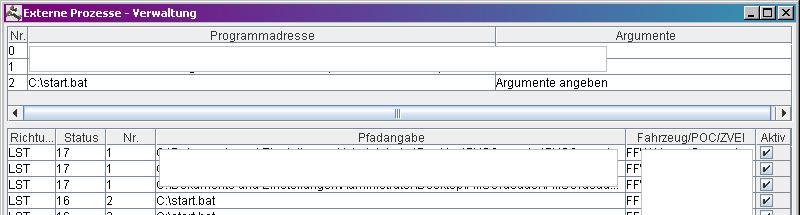

    will wiedermal auf den Crusader umsteigen. Habe Verion 4.41 und möchte eine
    Batch Datei ohne irgendwelche Parameter starten.
    C:\alarm\alarm.bat
    Habe dieses einmal so in der Pfadangabe unten und oben in der Programmadresse drinne.
    Die Batchdatei startet nicht (es geht kein Dos-Fenster auf)
    Muss ich noch ein Argument angeben?

    wie sieht die batch denn aus? Also bei mir startet die wie angehänt. Ein dos fenster kommt bei mir auch nicht.
    Code:
    cd\
    cd programme\phoner\
    phoner.exe CONNECT 0049171xxxxxxxx
    exit
Hits:	189
Größe:	35,3 KB

    welches Argument muss man denn da angeben?
    Ohne startet ja wohl nix.
    Gibt es keine Möglichkeit, dass dabei ein Dos-Fenster startet wie bei FMS32?

    wieso? schau doch mal auf das bild unter meinem ertsten beitrag. Da ist doch auch kein Argument drinne. Startet es denn wenn du einen Probealarm ausführst? Hast du die Bedienungsanleitung gelesen?

    Starte den Crusader mal per Kommandozeile, siehe Anleitung, dann hast du ständig ein DOS-Fenster geöffnet, und du siehst evtl. Fehlermeldungen usw.!

    ich habe es genau so gemacht wie in deinem Beispiel. Habe kein Argument angegeben und bei einem Probealam startet die Batchdatei leider nicht.
    Habe es mal mit einem WindowsProgramm versucht, dieses startet dann.
    Wieso kann nicht eine schöne DosBox aufgehen ?!?!?
