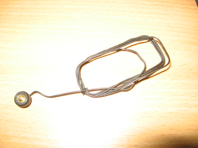

    Antenne für Bosch FME 84
    gemäß der Anleitung kann an der rechten Seite des FME 84 eine Zusatzantenne angebracht werden (nicht mit der Antenne des Ladegerätes verwechseln!). Das Gewinde dafür ist sehr klein und feingewindrig (irgendwo bei Größe M3, aber feiner, schätze ich mal so auf's geradewohl). Laut Anleitung hat man einen Gewinn von 10 dB, leider wird nicht erwähnt, welcher Antennentyp damit gemeint ist (wurde wohl ursprünglich damals mitgeliefert).
    Weiß jemand, welchen Antennentyp dies ist, welcher Anschluß, wo diese zu beziehen ist, usw.???
    Danke für eure Hilfe!!
    Jürgen

    Antenne
    Hi MZF!
    Na ja die Orginal Antenne ist nicht's besonderes.
    Eigendlich nur ein Stück feindrähtige Litze, aber für eine (Empfangs) Antenne super.
    Die Schraube ist nicht irgendeine sondern in der Mitte ist ein Stift der Federgelagert ist.
    Dieser Drückt im innern des Melders auf ein Blech das an der Rahmenantenne befestigt ist.
    Ich weiß nicht ob man diese noch bekommt, im ganzen als Orginal.
    Kannst ja mal bei Ebay schauen.
    FUKW
