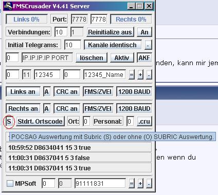

    Schalter??
    Hallo !
    Ich habe diesen Umschlater mit den SUBRICs noch nicht gefunden, kann mir jemand bitte noch einen Tip geben ??
    12.12.2001
    2.174
    Server. Überhalb der letzten 4 ausgewerteten Telegramme ->
    ganz links, da steht ein S oder ein O!!! Da mal den Tooltip lesen wenn du
    mit der Maus drüberstehst!

    siehe bild
