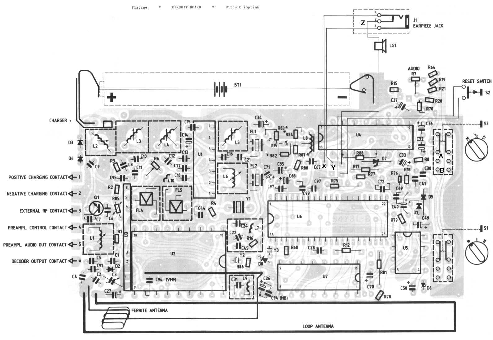

    Ich bin in Besitz eines Motorola BMD und möchte bei dem Gerät gerne die Mithörfunktion aktivieren. Ich habe davon gehört das man das mit einem zweiadrigen Kabel über den Lautsprecherausgang machen könnte. Stimmt das? Wenn ja, weiß irgendjemand von euch wie des geht?

    hallo bmd-kollege!
    vielleicht hilft dir das weiter:
    http://frequenties.lepel10.nl/Modificaties/bmd.htm
    bilder anbei sind von webpage der feuerwehr buxtehude ...
    herzlicher gruss
Hits:	1428
Größe:	127,3 KB
ID:	3933   Klicken Sie auf die Grafik für eine größere Ansicht
Hits:	1081
Größe:	199,1 KB

    Bei meinem hat das hier gereicht. Wenn ich jetzt den Regler auf null stelle, kann ich den Einsatzstellenfunk mithören:

    Hab jetzt diese zwei Brücken eingelötet, sowies der Bruno gepostet hat! Funztz einwandfrei! Merci nochmal an Bruno! Der Mann hat echt ahnung. ;-)
    Kanns nur jedem weiterempfehlen. Wennig arbeit und für fast jeden Leihen hinzubekommen.
