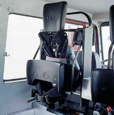

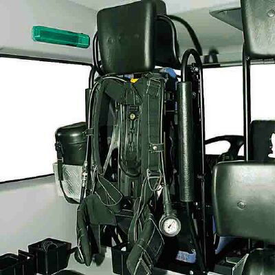

    Hallo Christoph,
    Schau doch mal bei http://www.ziegler.de/index_de.php
    da giebt es einiges an Auszügen für PA und sogar Halterungen für den Mannschaftsraum.
    Ist zwar nicht von Magirus aber, einbauen könnt ihr die ja trotzdem.
    Hab dort schon mal gesucht.
    Die Menuführung des Katalogs ist jedoch sehr umständlich, deshalb sag ich dir gleich wolang.
    also:
    Katalog ->Ersatzteile->Ersatzteile->PA-Auszüge
    Vui Spass no und habe die Äre.
    Der Dritte ist dann für euern GF :-)
