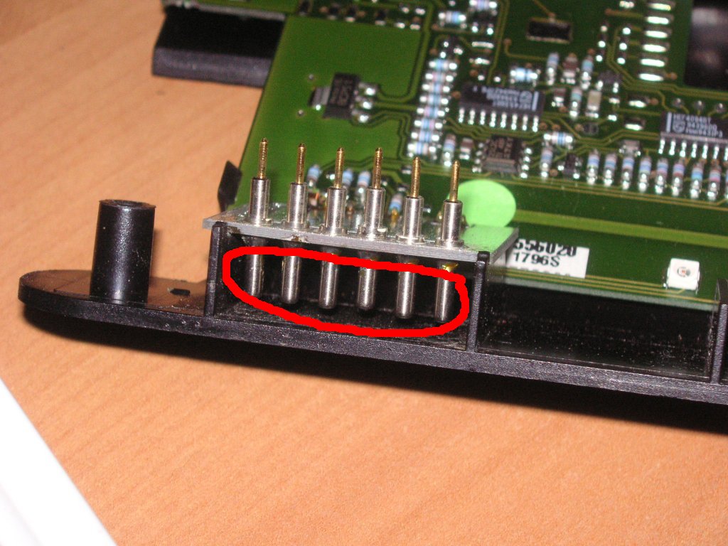

    Ich habe mir jetzt eine Programmierstation gebastelt nach der Anleitung hier aus dem Downloadbereich.
    Wo muss ich nun die drei Kabel anlöten?
    Direkt unterhalb der Federkontakte in dem markierten Bereich oder woanders?

    Genau da !
    18.08.2003
    629
    löte sie am unteren ende der federkontakte an, und benutze die tabelle wo du die entsprechenden kabel (txd, rxd, gnd) anlöten musst.
    Bleib aber nicht so lange mim Kolben drauf, sonst ziehts dir den Federstift raus oder er wird schief (is zwar kein großartiges Problem, aber das richten dauert auch wieder seine zeit)
