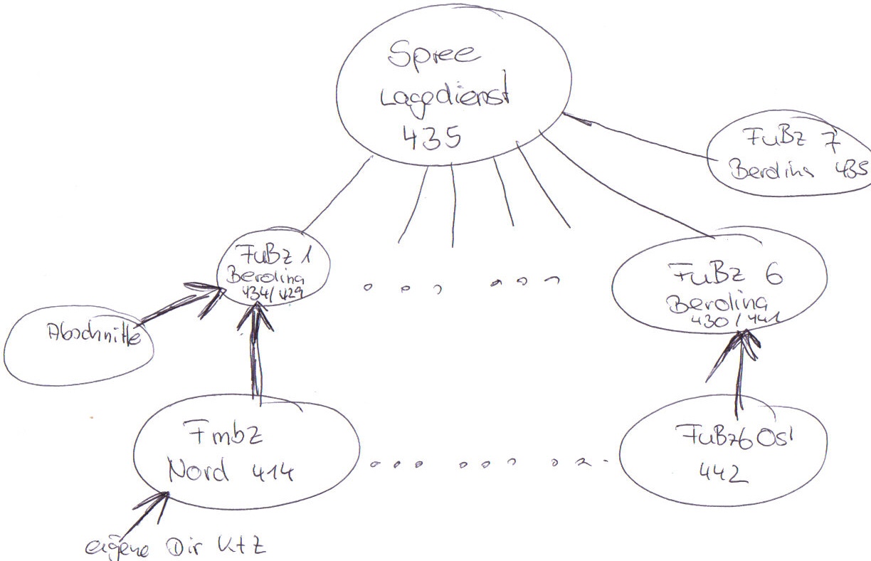

    hab da mal was kleines gemalt so in etwa muss man sich die zuteilung der kanäle in berlin vorstellen

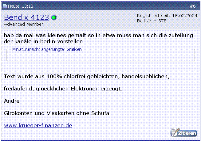

    commander-flash Gast
    @andre
    ich kann die grafik nicht sehen. sehe nur ein leeres kästchen. habe opera, kann es daran liegen?
    gruß commander
    Bendix 4123 Gast
    naja ist eigentlich nen blatt papier eingescannt vorher mit stift bemalt =) so auf die schnelle
    @andre
    ich habe mich wohl falsch ausgedrückt. ich sehen die Grafik überhaupt nicht. habe mal ein bild gemacht, von dem was ich sehe.
    http://funkmeldesystem.de/foren/atta...1&d=1146058246
    gruß commander
Hits:	277
Größe:	22,8 KB
    Geändert von commander-flash (26.04.2006 um 15:31 Uhr) Grund: grafik fehlt
    Bendix 4123 Gast
    http://funkmeldesystem.de/foren/atta...2&d=1146053556
    versuche mal diesen link
    ein zusatz
    unter das wort abschnitte auf der grafik muss noch das wort funkwagen

    Bendix 4123 Gast
    Fubz 7 heißt nicht gleich Dir 7 ! Das Bereich 7 wäre die FuBz für den Kanal 435
    Auf dem laufen teilweise der Verkehr, das LKA, die SoKo´s teilweise, die GTW und FremdKFZ
    Es gibt im übrigen nur EINE FuBz mit entsprechenden Arbeitsplätzen - Standort ist T´damm. Die dort eingesetzten Beamten wechseln im Stundentakt zwischen der 110er Annahme und der FuBz (Funkplatz) hin und her.
    FuBz ist nicht gleich FmBz
    FuBz leitet den FuwEd (Rufname Berolina) sogen. Stadtfunk
    FmBz ist auf Regionaler DIR - Ebene (Rufname je nach dem Nord, City...) sog. Landfunk
