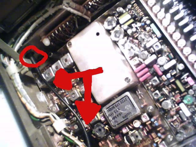

    Moin..
    Das Kabel, das zur Endstufe läuft, ist m.M. ein bisschen wacklig,
    vielleicht ist das ja nur aus der Endstufe raus. Auf der Seite, wo
    die Relaisplatine sitzt, läuft (mit Anschlussplatte oben) unten
    eine (schwarze?) Leitung von rechts nach links (in die Endstufe),
    wenn dieser Stecker links nicht richtig sitzt, kriegt die Endstufe
    kein Signal ;)

    danke für deine schnelle Antwort, meinst du den Breiten Stecker, wo mehrere Adern angelötet sind (in der Mitte zwischen UB und OB?

    Ich könnte mich nur wiederholen, ein rundes, vmtl. schwarzes
    Kabel, das von rechts nach links unten verläuft, im Endeffekt
    2 adrig ist (Koax-Kabel) .. links geht es in einen metallkörper
    (die endstufenabschirmung) -- bzw. an einen stecker, der da raus-
    guckt, versteht sich ..
    Hab mal nen Bild angehängt .. der eingekreiste stecker ist
    meines Erachtens nach das instabile glied ^^
    Gruss,
    Tim

    Dat ist aber ein Telefunken FuG7b auf deinem Foto...
    Und wenn der Stecker hier ab währe, dann hätte das Gerät weder im UB noch im OB Leistung!
    Im übrigen hält der Stecker besser als man denkt! Ich hatte zumindest noch keines zur Reperatur, das deswegen gekommen ist...
    Und ich hatte schon einige auf dem Tisch!
    Wahrscheinlich ist wie schon oben geschrieben ein Fehler irgendwo auf dem Endstufenmodul im für den UB zuständigen Bereich!
    Wenn du Glück hast "klemmt" vieleicht auch nur ein Relais im Gerät.
    Aber so auf gut Glück wirst du da nicht weit kommen.
    Um den Fehler weiter einzugrenzen könntest du mit einem scanner oder anderem FuG mal schauen ob das Gerät auf der UB-Frequenz überhaupt sendet...
    Carsten
