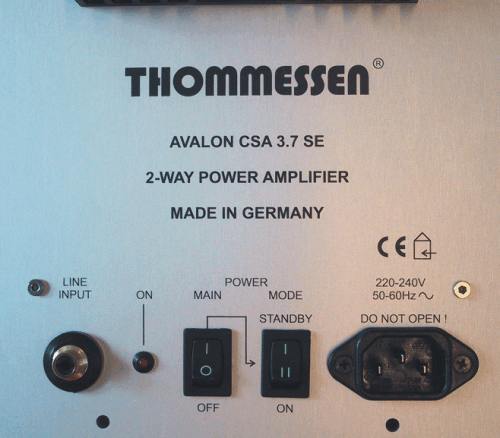

    Sieht das ungefähr so aus wie auf dem Bild rechts?

    Andererseits, wenn ich es mir anschaue, scheint es ein spezielles Kabel zu sein.

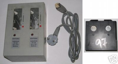

    Falls es keine andere Alternative gibt, schau dir das doch mal an.
    Darüber bin ich bei Ebay gestoßen:
    http://cgi.ebay.de/Telefunken-AEG-Do...QQcmdZViewItem

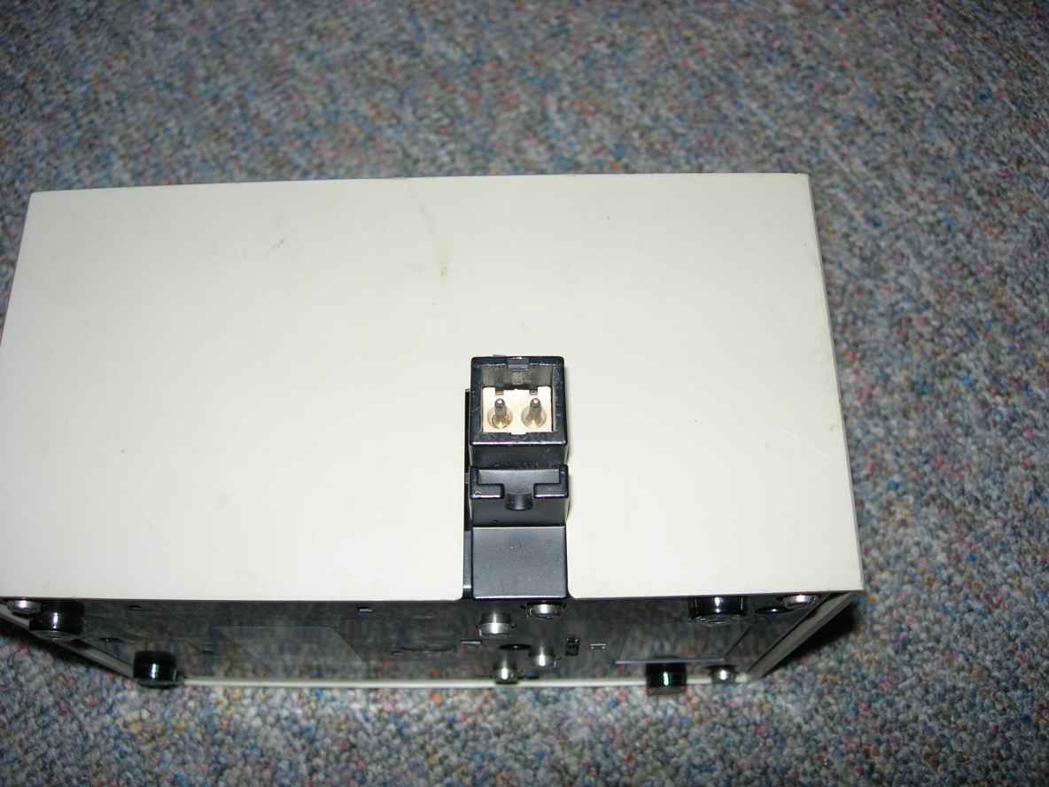

    Das was gesucht wird ist eine LeitungsDOSE für die Hirschmann ST-Serie.
    Conrad hatte die immer so für ca. 6Eur. im Programm, hießen damals STAK200. Bei einem normalen Kaltgerätekabel den geräteseitigen Stecker abkneifen und statt dessen diesen dran machen. Fertig!
    Allerdings finde ich im aktuellen Online Angebot gerade nur die KabelSTECKER, diese sind aber genau verkehrt herum... Aber auch im anderen, einschlägigen Fachhandel müsste die zu bekommen sein.
    Bezeichnung: LeitungsDOSE für die Hirschmann ST-Serie 2Pole+PE

    Das in der Auktion angegebene Ladegerät und das abgebildete Kabel sind natürlich richtig! Das wäre eine Alternative... Mein erster Satz bezieht sich auf das abgebildete Kaltgerätekabel

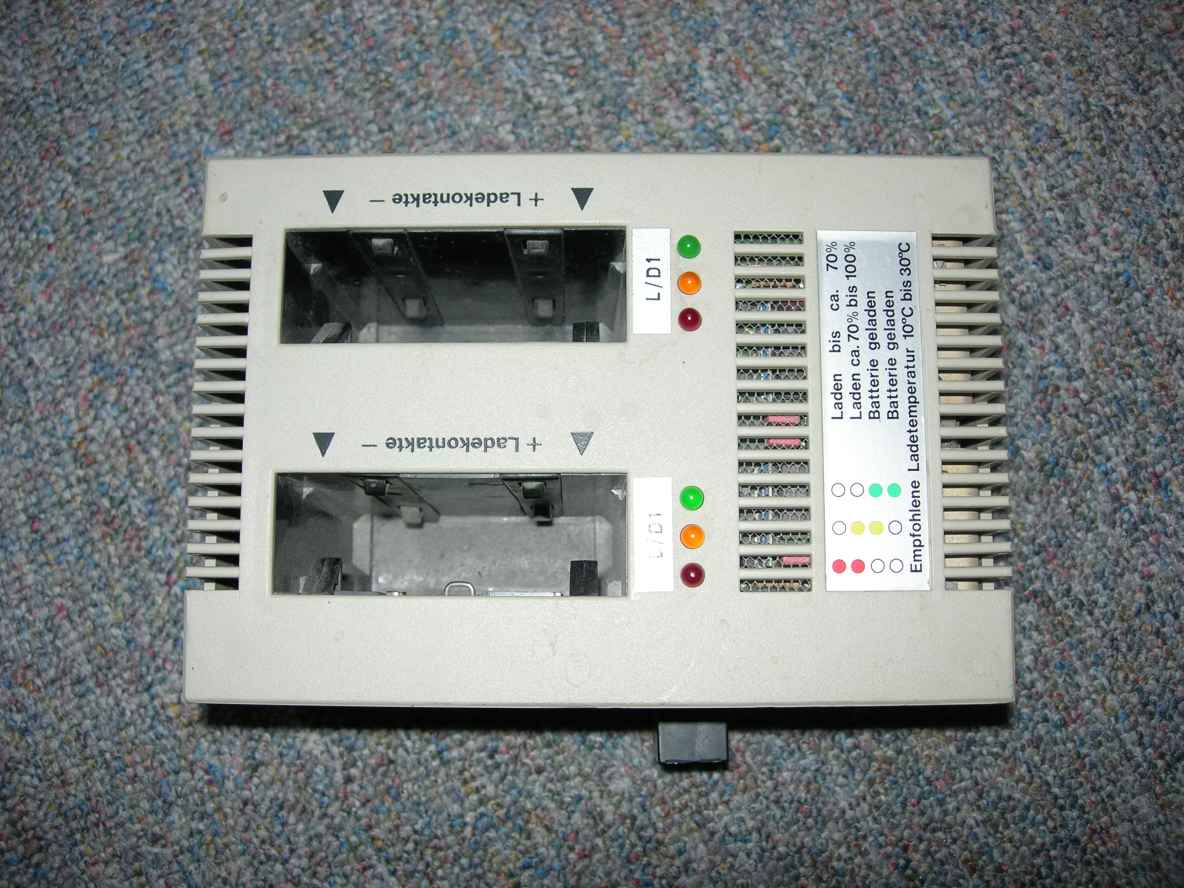

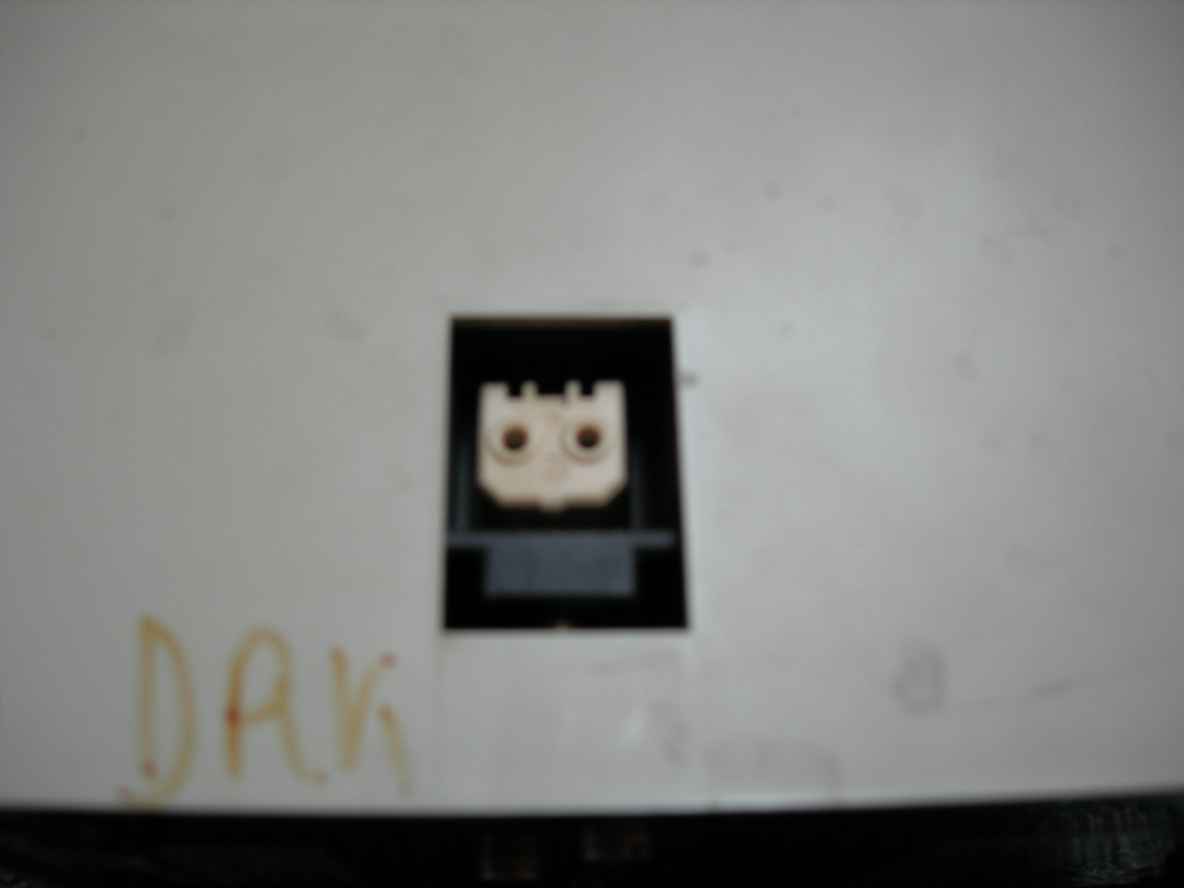

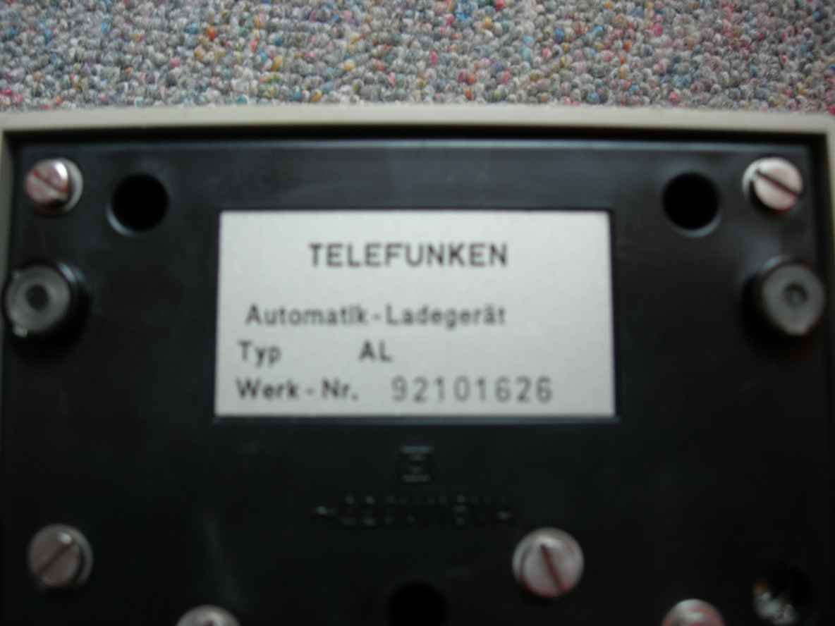

    Ich habe mal Bilder davon gemacht, damit ihr euch das besser vorstellen könnt.
    Ein Bild von dem Gerät an sich, dann ein Bild von den zwei Anschlüssen, die ich daran entdecken konnte und ein Bild von dem Schild, das unten dran ist, falls es euch was hilft.

    den Stecker müstest du zu 99 % beim Elektrogroßhändler bekommen. Diese Steckervariante ist für Maschienenanschlüsse (oder naturlich für Ladegeräte) habe davon schon mehrere verbaut.
