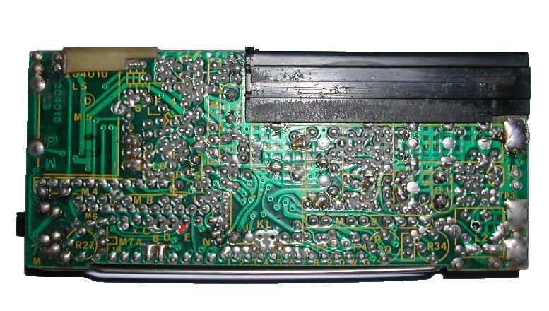

    Moin,
    ich bin schon seit einigen Stunden am suchen nach einer Beschreibung, am besten bildlich, der Brücken beim RE 227 / Telesignal C.
    Die sind zwar auf der Platine gekennzeichnet wo sie ungefähr sind, aber ich werde da nicht wirklich schlau draus, welcher Punkt zu welcher Brücke gehört. Mir geht es vor allem um die Brücke E.
    Danke!
    PS: Ein Bild wie die Brücke E geschlossen aussieht würde mir schon helfen.

    Wennst vom Schalter senkrecht nach unten Richtung Ladekontakte schaust steht auf der Platine A C B D E jeweils versetzt zu einander aufgedruckt.
    A und B sind die unteren beiden (also die zur Antenne hin), die geschlossen sein sollten, C D E sind die oberen da wo jeweils ein Loch in der Platine ist.

    Das Bild zeigt, wo die Brücke E geschlossen werden muss (Roter Strich)

    hundertprozentig! Das war genau das was ich wissen wollte. (Nicht das ich da noch ne Brücke setze die es nicht gibt :-D )
    Besten Dank!
