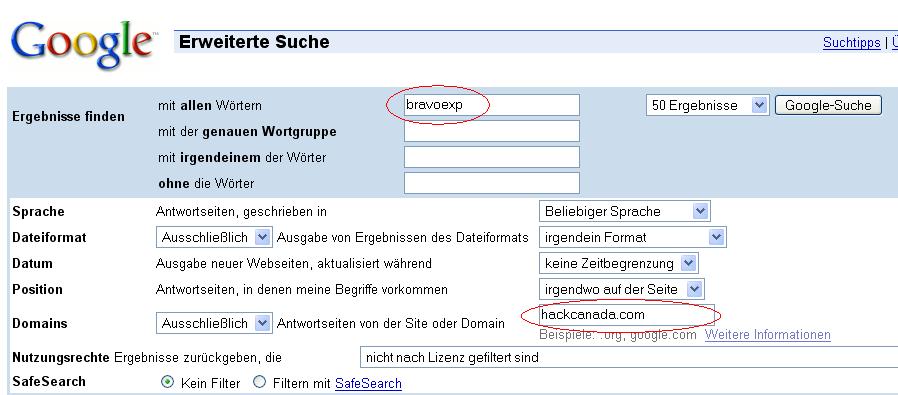

    auch wenn ich diesen melder noch nie programmiert habe,
    würde ich bei google erweiterte suche
    nach "bravoexp" innerhalb der domain "hackcanada.com" suchen
    http://www.google.de/advanced_search?hl=de
    hoffe das du die gewünschten infos bekommst
