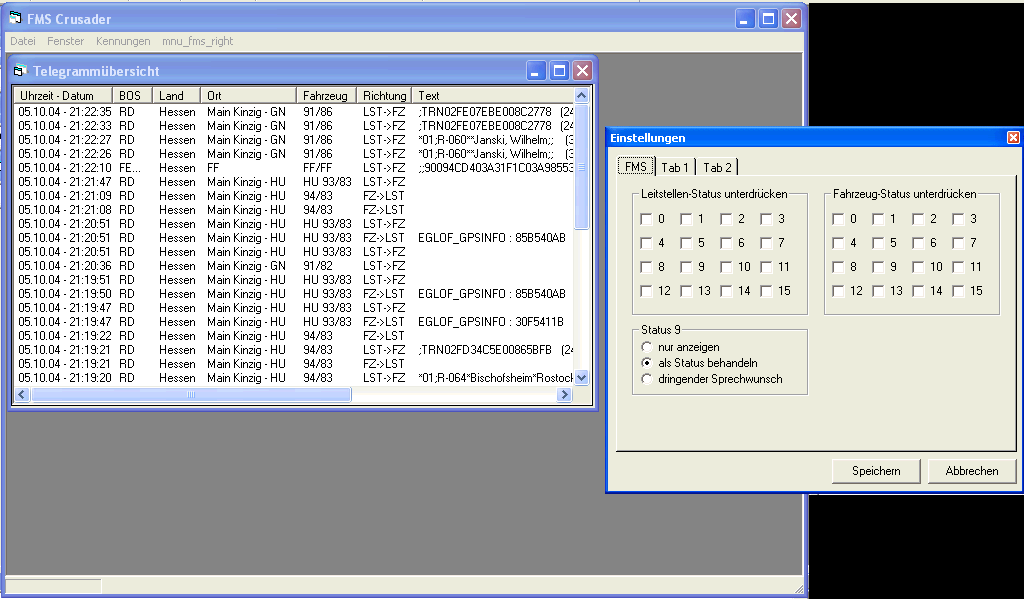

    So Leute hier eröffne ich mal das Haupttopic zu meinem Client.
    Ich habe schon viele Sachen im Forum gelesen, die ich auch vorhabe einzubauen. (z.B. Auswertungsstatistik etc)
    Doch bevor ich diese "Sonderwünsche" einbauen werde, möchte ich dass erstmal die Anzeige der Telegramme, die Anzeige der Alarmierungen sowie die Ortskennungen, Fahrzeuge, Statusklartexte und ZVEI Kennungen funktionieren. Daher veröffentliche ich am Donnerstag eine Beta Version, die alle Interessenten bitte mit umfangreicher Test Log testen würden.
    (Bitte alle Bugs etc hier rein schreiben)
    Um die Wartezeit zu überbrücken: Ein Kleiner Scrrenshot der die Oberfläche sowie das Einstellungsfenster zeigt.

    So und hier haben wir das Erste Release, die Beta V 0.1.
    Featureliste:
    FMS-Telegramm ansicht
    Beschränkte Fahrzeugdetails (Wird noch erweitert)
    Ortskennungen editierbar
    Klartexte editierbar
    Alarmierungsliste
    Alarmierungskennungen editierbar
    FMS Statusfilter
    Weiteres folgt in weiteren Versionen
    Und hier ist sie:
    http://meisterm.gameservice.at/crusa...t/Beta_0_1.zip
    Bitte umfangreich Bugs posten damit die raus kommen.
