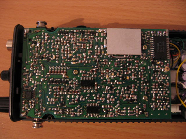

    Ich bin auf der suche nach den Unterlagen für einen Diskriminator Ausgang für den 2000er von AOR.
    Auf der Niederländischen Seite, URL hab ich grad nicht im Kopf find ich nur für 1000er, 1500er, 3000er.
    Aber nicht für den 2000er. Hat den den niemand? Oder hat den keiner Unterlagen für einen Disk. Ausgang?
    Danke für Eure Mühen!

    Du musst schauen welcher Ic drin ist daran kann man auch erkennen welchen Pin man für den Disk nehmen muss .

    Ja weiß ich, aber welcher IC ist der richtige?
    Ich hab das Layout mal drangehängt, und im Internet hab ich bis jetzt noch nicht das richtige gefunden.

    Hier ein Auszug von www.mods.dk
    Remove the rear cover (4 screws) taking care not to damage the battery wires while pulling the case apart. The battery wires will unplug from the power supply board if required.
    The rear of the main PCB is now visible.
    The discriminator output can be taken from IC5 pin9.
    IC5 is located on the visible side of the board but is situated about 1/2 way down the board but on the edge (same side as the power socket).
    It is labelled TA7761P although this may be difficult to read due to lacquer on the device.
    Simply solder a wire to pin 9 of this IC to obtain the discriminator output.
    Terminate the wire at a suitable socket and re-fit the case half (you may find that removing the side-panel case stopper provides an excellent location without the need to drill or burn a hole in the cabinet).
    Hoffe du kannst damit was anfangen .
    Auf dem Bild kann man leider nicht so viel erkennen .
    Firestorm1711
    13.04.2002
    285
    AOR
    Hi Firestorm!
    Leider trägt keiner der beiden IC's eine Bezeichnung wie angegeben.

    Wenn ich das mal übersetzte :
    Kurbel die 4 Schrauben raus,entnehme die Platine und drehe sie um ! Dabei nicht die Batteriekabel abreißen ! auf der anderen Seite wirst du dann IC5 finden !
    Und hier noch der Link dazu
    http://www.mods.dk/view.php?ModelId=198
