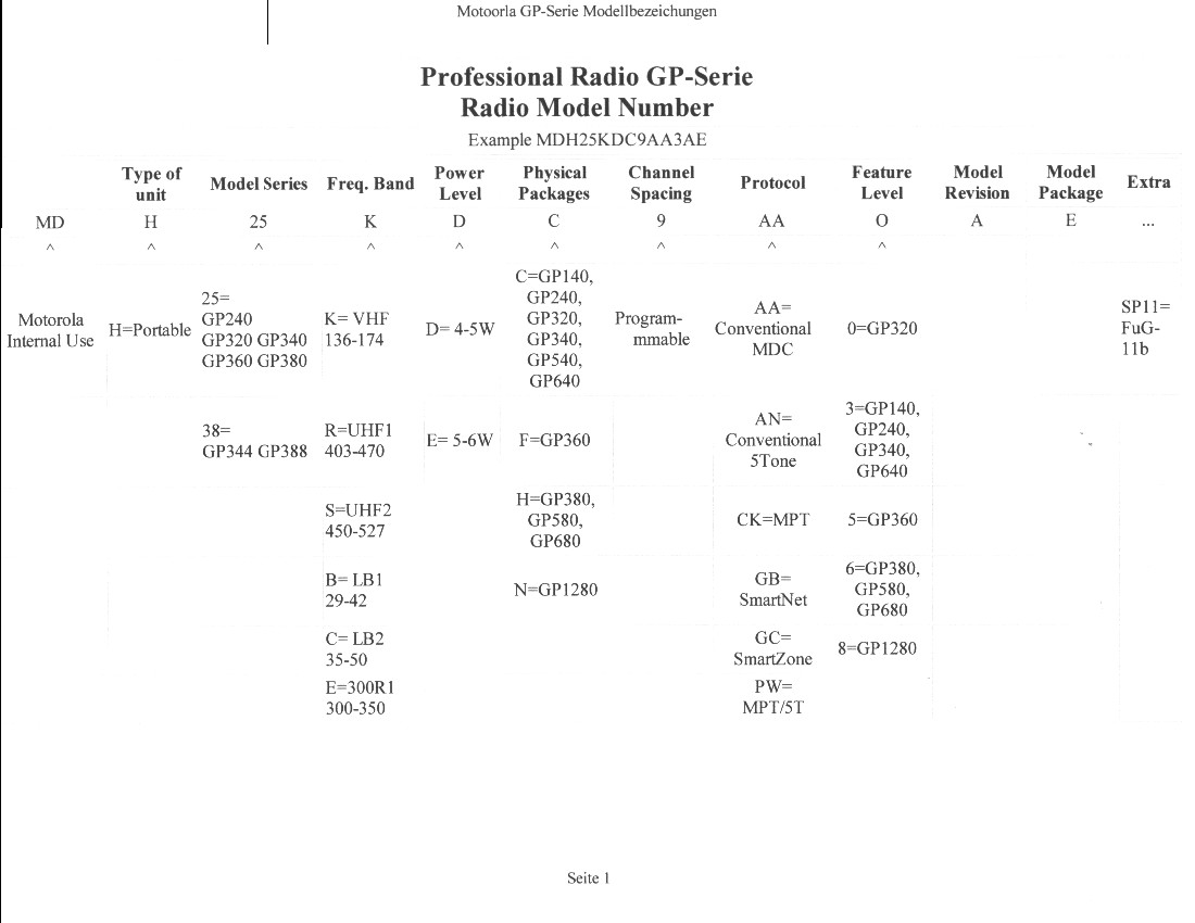

    Nein das ist Falsch Motorola stellt keine Duobander her man kann es anhand der Modellnumer erkennen ob es ein 2m oder 70cm oder ein andere Variante ist.Anhand der Modellnumer und dieser Tabell kann man nachlesen um was für ein GP es sich handelt.

    ...sorry, aber totaler Schwachsinn. Es gibt das Gerät in der 2m und in der 70cm Ausführung. Das sind aber zwei völlig verschiedene Geräte.
    Die 2m-VHF Ausführung läßt sich von 136-174 MHz , die 70cm-UHF Variante von 403-470 MHz programmieren.
    Ein Umbau ist nicht möglich, da man quasi nur das gehäse weiter benutzen kann !

    es ist ein 70cm band gerät
