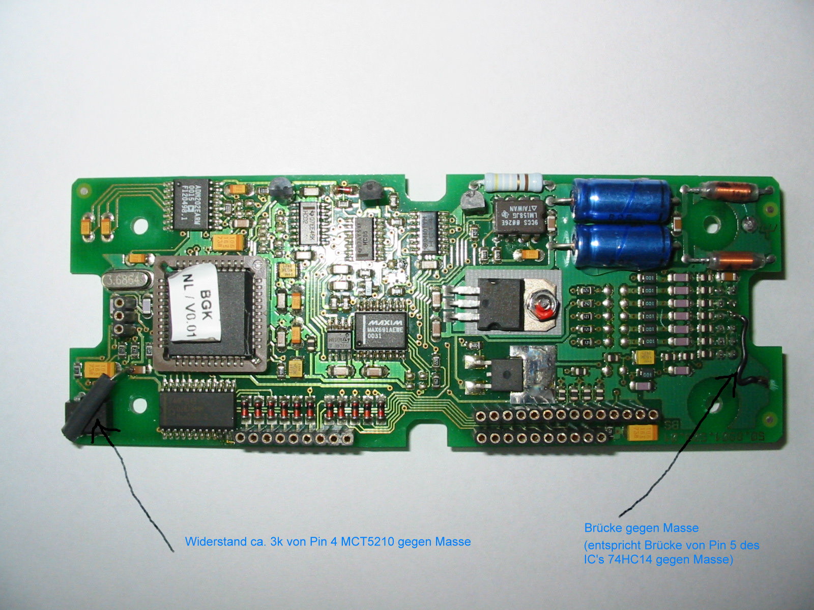

    ich habe eine beschreibung von dem ganzen,werde aber aus einem text nicht schlau,der da heisst: braun tastaturfeigabe brücke nach gnd22 (pin 5 hc14) für tastaturabfrage (pin4 von mct5215 über 3Kohm gegen gnd wegen display).kann mal einer erklären,was dieses kauderwelsch heissen soll?

    ich habe mal ein Foto von der modifizierten Steuerbaugruppe des KBG mit den zwei Anpassungen gemacht. Vielleicht hilft Euch das weiter. Es ist mit Sicherheit nicht der Weisheit letzter Schluß, funktioniert aber.
    Viel Erfolg

    hallo.das ganze hört sich schon mal ganz gut an,aber was hat es sich denn mit dem braunen kabel auf sich.da steht:braun tastaturfreigabe brücke nach GND(22).also,wo kommt der draht denn hin und von wo nach wo die brücke.

    die Brücke im Bild rechts ist besagte Brücke von Pin 22 des Sub-D Steckers (welcher der Gerätemasse entspricht) gegen Pin 5 des 74HC14

    wollte mal nachfragen,ob du mir mal die krad-farben belegung auf das tc10 übermitteln könntest.irgendwie ist bei mir ein fehler,den das bedienteil kann ich zwar einschalten,aber ea geht nur die beleuchtung an aber die beschrftung nicht.es kann bestimmt nur mit dem braunen draht draht liegen aber keiner kann mir sagen wo der hinkommt.hatte das ganze wochenende dafür geopfert,nur um endlich dieses scheiss teil im gang zu kriegen.der verantwortliche,von dem ich eigentlich den plan hatte,hat sich bis heute noch nicht dazu geäussert.bei e-bay gab er an,dass er mir den plan mailen würde,aber dass einzigste was ankam,war eben dieses kauderwelsch,was keiner vereht.ich fand zwar eine ähnlich gute beschreibung mit farbcode und belegung,war aber nur für das tc9. mit so einem plan wre mir super geholfen.

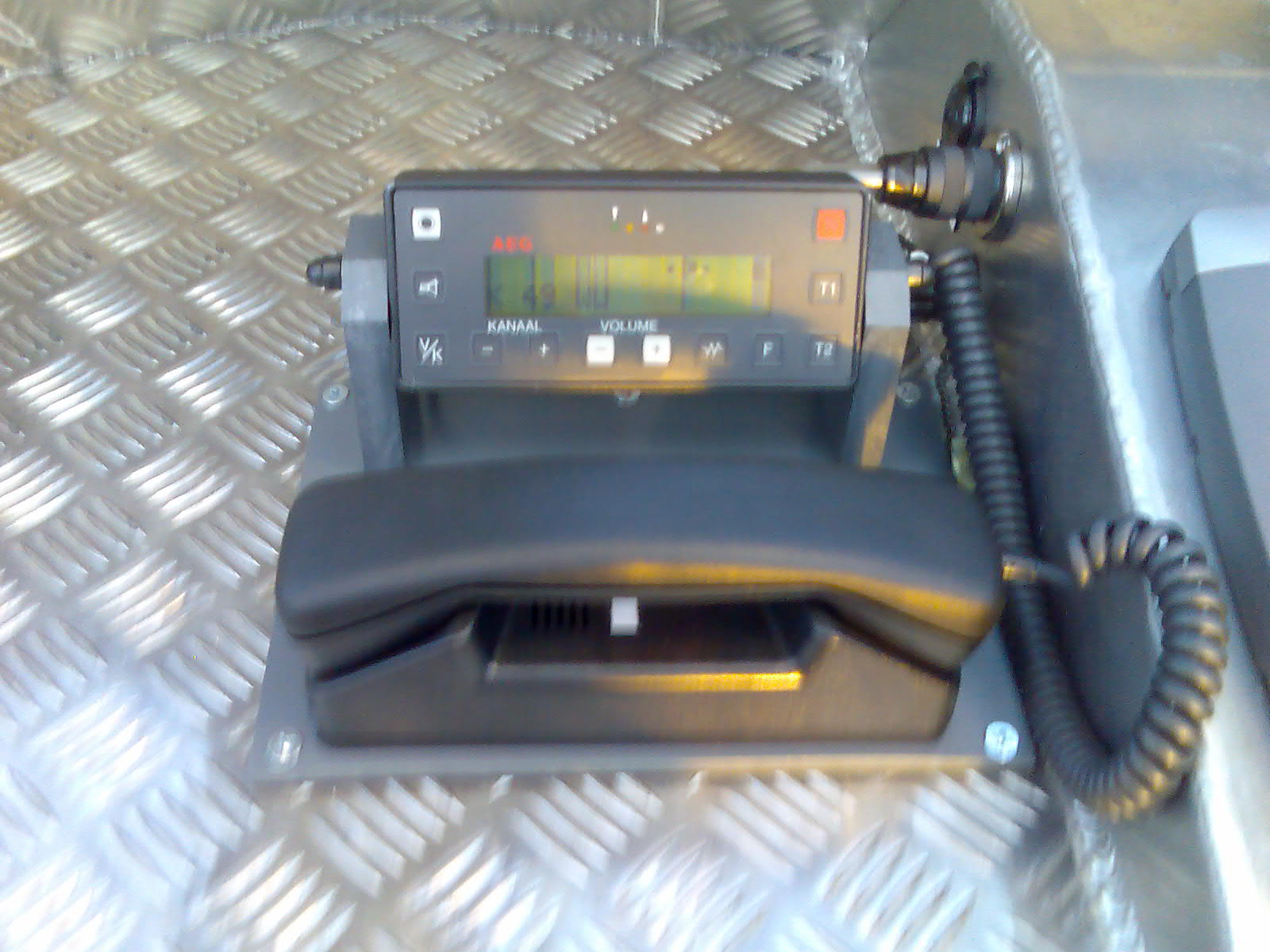

    Für den Anschluss des BGK (Bediengerät Krad) reichen 5 Adern. Mikrofon, Lautsprecher und ggf. eine zusätzliche Eintaste können direkt an das TC10 angeschlossen werden. Die Anpassbox ist für kurze Distanzen nicht nötig. Wenn die Qualität des Kabels stimmt, sind 2m ohne Probleme möglich. Eben erst auf einem Boot unter Beweis gestellt. Problematischer sehe ich da den Softwarestand des BGK selbst. Das war ursprünglich für TDX9 vorgesehen und wurde erst in den späteren Ständen für Betrieb an das TC10 angepasst.
