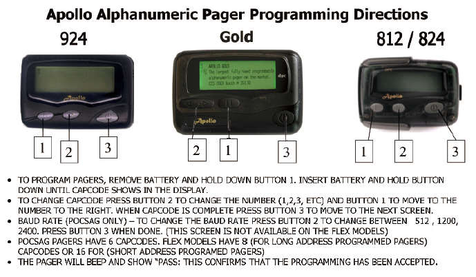

    Hallo Andybos!
    Erstmal vielen Dank für die Anleitung. Doch es funktioniert nicht. Anscheinend ist die Handprogrammierung nicht freigeschaltet. Hab wohl eine Programmierstation Daheim, aber immer wenn ich etwas programmieren will steht Read Error! dran. Hast du eine Ahnung wie man das Problem löse kann?

    Nööö leider nicht!!!
    Schau bitte mal nochmal in die Anleitung, hatte die falsche Hinterlegt!!!
    Geändert von AndyBOS (07.12.2005 um 15:10 Uhr)
    hallo i bims 1 DME
    11.09.2005
    274
    Hier die Neue!!!
