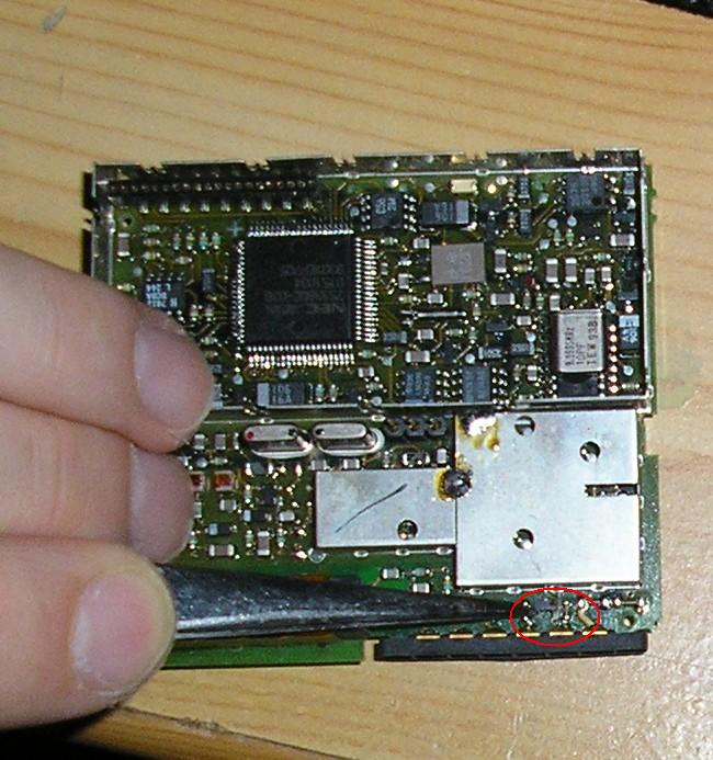

    Hey Leute,
    Was ist das für ein Teil?
    Ich kann nur noch ein L drauf erkennen.
    Also er kann mir sagen was es für ein Transistor oder für eine Diode ist.
    http://info.electronicwerkstatt.de/b...d_aktiv/l.html
    es gibt ja sehr viele SMD Teile zur Auswahl die mit einem „L“ anfangen .
    Danke für eure Hilfe

    Das Bild.....
Hits:	191
Größe:	80,1 KB

    "L42" nennt sich die Diode, das ist glaube ich eine "BAT54" .

    Und wo bekomm ich schnell so eine Dioade her?
    Bei Conrad muss sie erst beschtellt werden und die konnten mir keine zeit sagen :(

    Reichelt hat sie für 7 Cent...

    felix000 kannst du mir noch sagen ob es eine BAT 54, eine BAT 54S eine BAT 54C oder eine BAT 54 A ist???
    Ich hab die BAT 54 eingbaut und nun kann ich den Melder nicht mehr Programmieren :(

    Hat niemand eine hinweis welche Diode es sein kann?!
    Möchte jetzt nicht alle 4 testen ;(

    Das gute "A".

    Ich teste es dann gleich mal :)

    Danke ~Joe~ nun klappt wieder alles ;)
