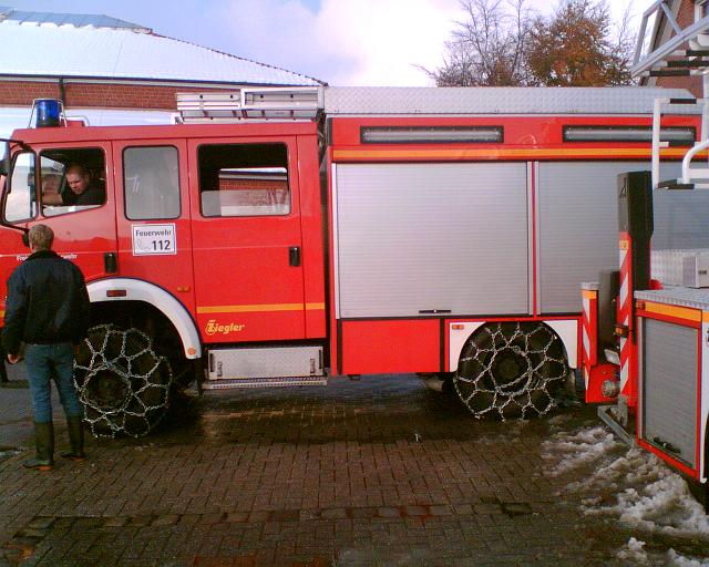

    Haben bei uns Ochtrup (Momentan bekannt aus Zeitung und Fernsehen ;-)) auch Schneeketten an unserem LF16 vorne und hinten angebracht. War viel Arbeit die dranzumachen und vor allen Dingen wieder abzumachen, da die wahrscheinlich falschherum draufgezogen wurden und somit sehr festgezogen waren.
Hits:	354
Größe:	64,7 KB
