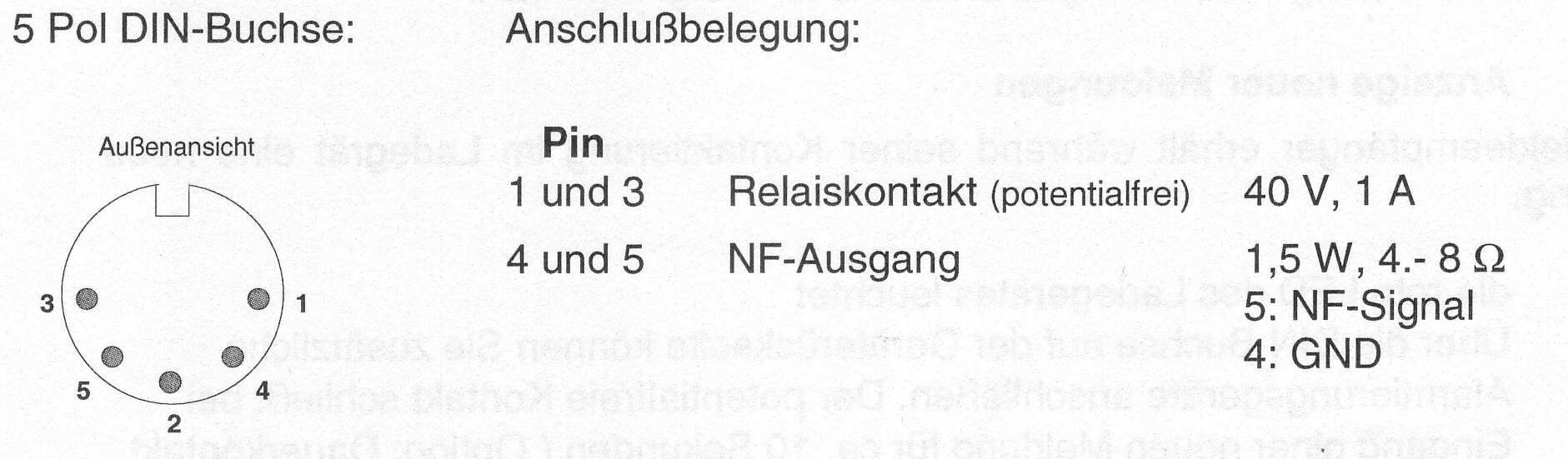

    kann mann auch bei diesen Laderät die Funksprüche wenn mann auf Monitor geschaltet hat auf den Lautsprecher hören oder nur wenn ein Alarm eingeht?
    Kann mir noch eine die Polung der Buchse sagen?

    habe vergessen hat jemand einen Schaltplan für das Laderät?
    MFG Anderl
    543
    Anbei die Belegung der Buchse.
    MFG
    Martin

    wenn ich an der Buchse einen Lautspecher mit 10W anschließe kann da was kaputt werden?
    MFG Anderl

    Ich dachte der (neue) Quattro gibt kein NF-Signal aus Ladegerät, dann kann mans doch schlecht am Ladegerät abgreifen.

    Das mit den NF -Ausgang des Quattro muß futzen weil er den Alarm auch auf seinen Sprachspeicher aufnimmt!
    MFG Anderl
    10.12.2003
    3.902
    Aber wieso kann man dann nicht am normalen Ladegerät das NF-Signal abgreifen?
    Felix

    eine Frage, wofür steht das NF-Signal?
    Was kann man damit amchen?

    Das Niederfrequenz(NF)-Signal ist das Audiosignal.
    Felix
    wie darf ich das verstehen? Kann ich daran einen LAutsprecher anschließen oder so?

    Genau.

    Also gibt der Quattro jetzt doch ein NF Signal, also eine Möglichkeit einen Lautsprecher anzuschließen, nach außen? Funktioniert das auch mit dem LGRA 429?

    dann noch die Frage, dieser Lautsprecher, wenn ich den Melder in der Ladeschaler auf mithören ahbe, läuft das denn auch über den NF-Ausgang oder nur bei Alarmierung?
