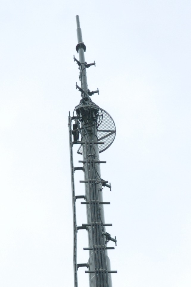

    Moinsn,
    kann mir vielleicht jemand sagen was das fürne Antenna is ?
    Oben ein fetter Dipol und unten diese kleinen Dipole ?!
    UMTS kanns ja nich sein.
    Ich d8 immer es wär n Funkfeuer, aber mhh...
    Vielleicht weiß ja einer was. Besten Dank :)

    @Carloz,
    also, oben das Teil ist kein Dipol.
    Das sieht aus wie eine 4m Sperrtopfantenne.
    Unten die kleinen könnten schon Antennen für UMTS sein, der Größe nach sind sie auf alle Fälle für den GHz Bereich. (1800 MHz ??)
    Funkfeuer für den Flugfunk sind in der Regel im Langwellenbereich.
    Saarbrücken-Ensheim 360,00 kHz - gibt die Morsekennung "SR" ab.

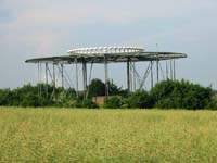

    Antennen für Funkfeuer sehen so aus:

    @Ebi: Soso. Mhh UMTS kann ich mir nich vorstellen, da ganz in der Nähe auf einem Gebäude einiges an Antennen am Start ist in dieser Richtung. Für was nutzt man eine 4 Meter Sperrtopfantenne ? BNETZA vielleicht ?
    Steht am Betriebshäuschen auch nüscht dran.
    Äusserst ominös, wie ich finde :)
    Besten Dank für die Erläuterung bisher.

    @Carloz,
    Sperrtopfantennen sind Rundstrahler mit Gewinn.. vereinfacht ausgesagt.
    Für UMTS gibt es verschiedene Netzbetreiber. Die hängen nicht alle an einem Standort.
    Was ist BNETZA ??

    @Ebi: Ja, aber das wär ja dann was für BOS, die Sperrtopfantenne nich wahr ? Außerdem ist die Lackierung ungewöhnlich und weicht von allen anderen ab.
    Diese Antennenart habe ich noch im Saarland gesehn. Ich war 1 Jahr lang bei Telekom im Bereich FuÜ eingesetzt.
    BNETZA = ehem. RegTP = Bundesnetzagentur
    Und auf dem Gebäude (ich glaub hat was mit Kohle zu tun) ist soweit alles am Start was man sich vorstellen kann. Grad weil Frankreich nich weit weg ist wird da richtung germany mal noch schön alles befeuert :)

    @Carloz,
    ja, könnte 4m BOS sein, kann aber auch 4m Betriebsfunk sein (Kohle Grube) ?
    Die Farbe hat nix zu sagen, auch BOS kaufen inzwischen nicht nur bei Kathrein sondern nehmen auch schon Billiganbieter.
    Kann auch eine französische Station sein, ist nicht ungewöhnlich, dass im grenznahen Gebiet auf der falschen Seite die Umsetzer stehen.

    Okay, Betriebsfunk, das könnte natürlich auch sein.
    Französiche Station/Umsetzer kann man ausschliessen zeigt nämlich in die falsche Richtung ;)
    Mhh, ich könnte ja dort einfach ma fragen, wenn ich ma wieder in der Nähe bin...

    @Carloz,
    gib mal hier PLZ, Ort und Straße ein, wenn es UMTS ist bekommst du hier die Infos.

    @Ebi: Ich hab mal geschaut bei der BNETZA:
    Standortbescheinigungs-Nr.: 710075 Datum der Erteilung: 08.03.2004
    Bewertete Sendeantennen
    Sendeantenne Montagehöhe über Grund (m) Hauptstrahlrichtung (HSR) in ° Sicherheitsabstand in HSR (m) Vertikaler Sicherheitsabstand (m)
    Sonstige Funkanlage 30.0 ND 1.70 0.13
    Sonstige Funkanlage 30.0 0 0.44 0.04
    aber das stimmt auf der Karte nicht mit dem Standort überein.
    An der Stelle sieht man nix....
    Ich bleib mal dran :) Das interessiert mich ja jetzt schon.

    Das Bild von Zaitzkofen wiederum zeigt das typische recht hohe Plateau eines
    VOR / TACAN - UKW-Drehfunkfeuers
    (VOR für VHF omnidirectional Radio Range)
    (TACAN die mil Variante Tactical Air Navigation)
