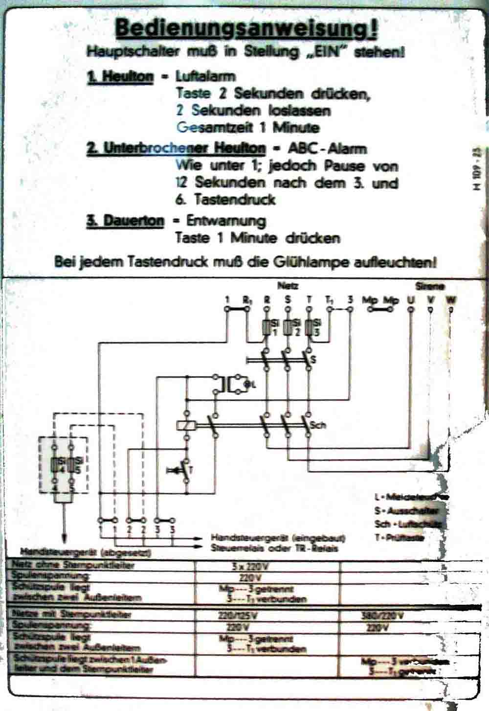

    ich habe hier noch einen Schaltplan für dich. Aber wenn du an diesen Anlagen arbeitest, solltest du dir einen Elektriker zur Hand nehmen.
    Wer so was restauriert, der will sein Werk irgendwann auch mal hören!
    Und dann hört auf das, was vorher hier gepostet worden ist. Die Dinger machen dich sonst selbstständig. Und Gehörschutz ist ebenfalls Pflicht!
    Viel Spaß
    Dirk

    Hey djata,
    danke für den Plan.
    Klar, wenn wir die irgendwann mal fertig haben sollten, lassen wir die sicher auch mal Probelaufen. Aber dann selbstverständlich nicht in der Wache... Das Problem ist, das sämtliche Kabel etc. beim Abbau einfach abgeschnitten wurden. Wird sicher nicht einfach. Ich muss mal die Tage Bilder machen, dann kann ich Euch den aktuellen Stand zeigen.
    Ich habe nicht viel Ahnung von der Elektrik, deshalb fingere ich da auch nicht drin rum. Ich kümmere mich um das reinigen und das Zusammenbauen.
