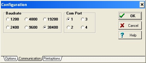

    Hey,
    Also du musst in der Software auswählen welchen COM Anschluss du nutzt. COM 1 etc....
    Du bekommst das Gerät auch nicht angezeigt.
    Schaue dir mal das Bild an ;)

    BOS_FUNK Gast
    Oder dein COM Port ist nicht Aktiv oder nicht Install. dann kommt aber eine Fehlermeldung.

    Du hast in Gerätemanager keinen COM Port drin stehen?
    Dann solltest du mal gucken ob er im BIOS Deaktiviert ist.
    Aber dann macht die Software doch eine Fehlermeldung beim starten oder nicht??

    Original geschrieben von MarcusH
    ich benutze die ebay station. Aber ich habe sie von einem Fachmann löten lassen.
    Das mit dem Bios Teste ich auch noch mal.
    Sag mir doch mal bitte den Verkäufernamen vom ebay.
    Probier es mal mit 9600 Baud und nicht mit 38400 Bd.

    vielen dank durch die umstellung der baudrate funktioniert er
