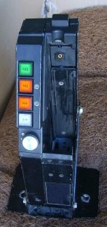

    Ich bin auf der Suche nach der Kabel- oder Steckerbelegung von einer aktiven Bosch-Handfunkgerätehalterung.
    Bosch HFG 2 mit einer aktiven Ladekammer.
    Original-Bosch-Nr. 8695720671
    Auch ein Schaltplan könnte mir Helfen.

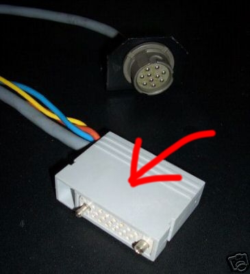

    Meinst Du den 20pol. viereckigen Stecker (Pins A-W)?
    MFG
    Martin
    18.04.2005
    154
    ja den Anschluss habe ich gemeint. Bild anbei.

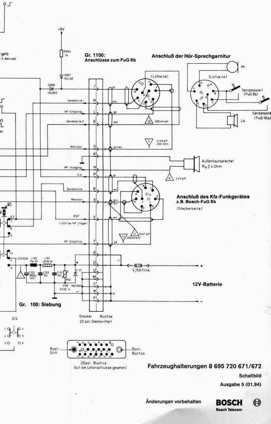

    Anbei mal ein Teil des Schaltplanes aus des Service Unterlagen.
    Da ist die Belegung des Steckers ersichtlich.
    MFG
    Martin

    Genau das habe ich gesucht. Danke für die schnellen Antworten.
