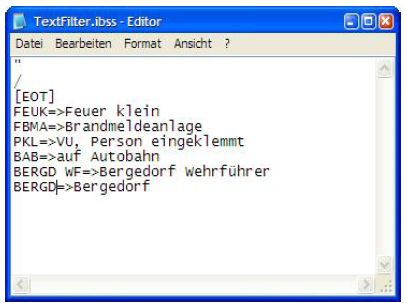

    Hi DaRake!
    Hab mal schnell in die Info PDF vom Joachim rein geschaut:
    Leerzeichen funktionieren!!!
    Siehe Screenshot von der PDF.
    Gruss Andy

    14.12.2004
    427
    Sorry,
    Anhang vergessen. Aber hier:
