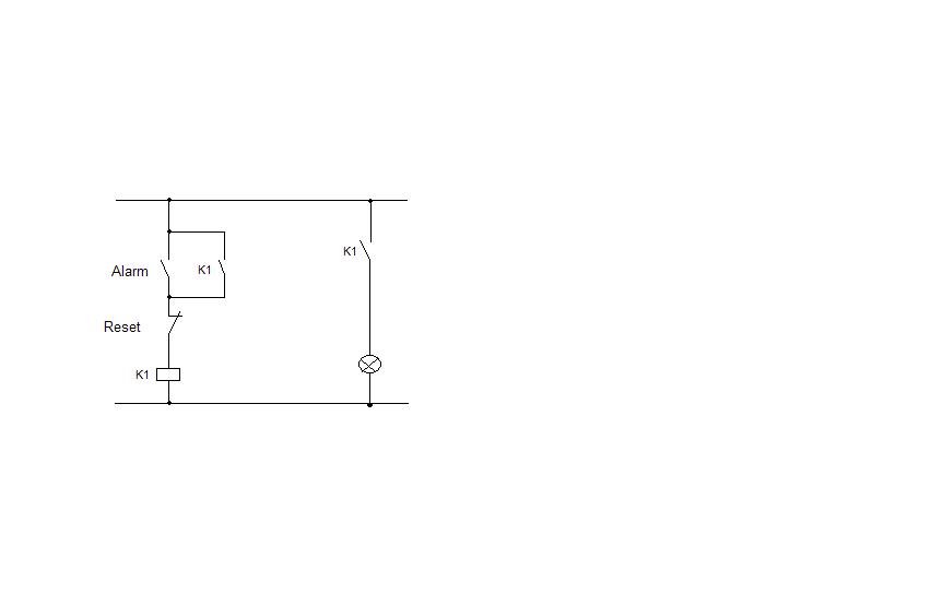

    Ich bräuchte wieder mal Eure Hilfe, und zwar geht es um folgendes. Ich brauche eine Schaltung, wo wenn ein Schaltkontakt aktiviert wird, eine LED oder Lampe aktiviert wird, und diese solange leuchtet bis ich auf einen Reset -Knopf drücke.
    Habe mir zuerst ein Konzept mit einem Stromstoßschalter überlegt, aber das geht nicht, da wenn der Alarm einzweites mal reinkommt, die Lampe wieder ausgeht.
    Habt Ihr Ideen?

    Einfach über den Schaltkantakt ein Relais ansteuern, welches sich über Selbsthaltung angezogen bleibt. Durch deinen Reset-Taster kannste die Selbsthaltung dann wieder aufheben ...
    Relais sollte natürlich über mind. 2 Schließer verfügen. Einmal um die Selbsthaltung zu realsieren und einen zum Schalten deiner "Visualisierung" (LED, Lampe, etc..)
    preto Gast
    Wie kann ich die Selbsterhaltung am besten realisieren?

    So z.B.
