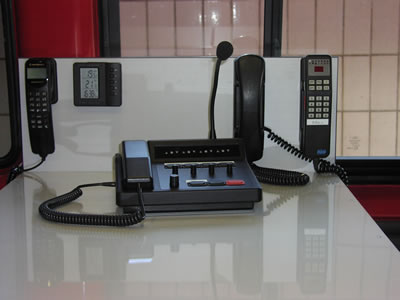

    Reines Interesse. Bitte mal nen Foto vom Gerät ... Danke

    Magnetband ist unterm Hörer Bild hab ich jetzt au´s dem Netz

    Vieleicht meinst du was anderes??

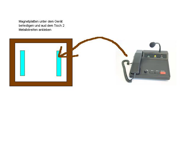

    Wenn es aber ein neues Gerät ist dann empfehle ich die Lösung im Anhang!!!

    Ja Logo ... entweder so oder wirklich mit nem Winkel und ner Schraube. Magnet folie in verbindung mit Funktechnik ACHTUNG. Aber was hält das hält und wenn es keine Störungen gibt.
    Sind ja schließlich keine Disketten mit nem Magnetem am Kühlschrank.
    Wäre eine Möglichkeit, zumal unsere Platte eh schon eine Metalleinlage hat, um Magneten zu befestigen.

    Benutz die idee fürs neu Gerät siehe Bild Funk
