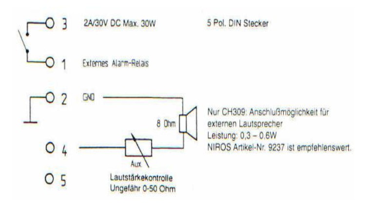

    Und zwar die Pinbelegung vom Pagebos LG und ich dachte das wäre die Lösung aber nein...
    Es steht da was das ich nur an das LG "CH 309" einen Externen Lautsprecher anschließen kann aber irgendwie existiert nur das LG CH 308 finde keine weiteren Infos zu diesem LG....

    Habe auch "nur" das CH308. Allerdings dürfte es ja eigentliche kein reines Feature der Ladestation sein, prinzipiell müsste der Melder das NF-Signal ja schon an seinen Pin's übertragen.
    Hab eben mal gesucht, aber auf die schnelle kein Schaltplan des Ladegeräts gefunden, auch die Bedienungsanleitung gibt nicht mehr her als die Pin-Belegung die du oben gepostet hast.

    Also nach langen basteln hab ich es mit der Pinbelegung hin bekommen...
    Es liegt ein sehr schwaches Audiosignal an was sehr stark verstärkt werden muss aber es reicht zum auswerten.
    Nur folgendes Problem besteht man hat immer ein Grundrauschen so als ob es ein Disc. Ausgang wäre.
    Ist das normal?
