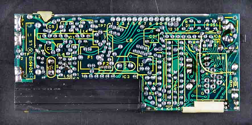

    Hab mal n paar gute Bilder (Platine) und Aufsicht von oben vom RE 228 gemacht. Wollte sie Euch nicht vorenthalten :-)
Hits:	553
Größe:	55,2 KB

    ich habe gesehen, das an deinem Melder auf der unterseite der Platine eine Brücke gesetzt ist. Die mit dem gelben draht....
    Kannst du mir sagen wozu die da ist ?? ich habe die an meinem Melder nicht.

    Diese Brücke macht aus dem RE228
    einen 2-Ton-Auswerter.
    D.h. die ersten zwei töne der 5-stelligen
    schleife werden dekodiert.
    Programmiert: 77123
    Auslösen schonn bei 77.
    D.h. der Melder reagiert auf jede Alarmierung.
    Weiter Infos siehe frühere Postings.

    wo müsste ich ein NF-Signal (zum Beispiel von einer Soundkarte) mit 5-Tonfolge anlegen, um zu überprüfen ober der Auswerter noch in Ordnung ist? Könnte das der IC4 sein?
    17.12.2001
    1.853
    An Pin 9 vom IC 4 liegt das demodulierte
    NF-Signal und gelangt dann auf den Pin 7
    von IC 5. Also wenn, dann an Pin 7 von
    IC 5.
    Allerdings ohne gewähr!!!
    Signalspannung 0,5Vpp
    Mfg FunkerVogt

    hallo zusammen,
    wie schaltet man den mithörbetrieb ein?

    schau mal auf www.bos-funktechnik.net und dann Funkmelder -> Technik -> Umbauanleitung RE228 (Mithören)
    bufferm44 Gast
    @feuerwehrnotruf112: Nicht so ungeduldig ;-)
    Hey! Du musst einfach die Brücke D (Nicht M!) schliessen (siehe Bild von der Platine weiter oben in diesem Thema), sie befindet sich im rechten Teil des Bildes innerhalb des "IC8-Kastens" unterhalb des Buchstaben M und ist wie man sieht schon mit einem Tropfen Lötzinn gechlossen worden. Danach kann man in der Lautsprecherschaltung normal mithören.

    @FunkerVogt
    Genau das wollte ich wissen. Aber besteht ein Signal im Normalfall nicht aus zwei polaritäten? Ich hab das jetzt so verstanden, als sollte ich Plus- und minusleiter and den IC5 Pin7 hängen. Das gibt aber irgendwie keinen Sinn. Oder doch...?
    17.12.2001
    1.853
    Natürlich Signal auf den IC-Pin und
    dann einmal die Masse!
    Mfg FunkerVogt
