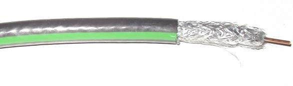

    Was ist das für ein Antennenkabel?
    Habe eine ganze Trommel Datenkabel bekommen, welches bei einer Firma als Netzwerk eingesetzt wurde.
    Kennt jemand dieses Kabel? Ist es vergleichbar mit RG 213? Kann ich das als 2m-/4m-Band Antennenkabel nutzen?
    Auf dem Außenmantel ist nur "SNF Belgium 11F (TA) V 4S" aufgedruckt.
    Es hat einen schwarzen Außenmantel mit zwei durchgehenden grünen Streifen.
    Innenaufbau: erste Lage Alugeflecht, erste Alufolie, zweite Lage Alugeflecht, zweite Alufolie, Teflonhülle, starrer Kupferinnenleiter.
    Durchmesser 11mm
    Danke schon mal für die Antworten.

    wjakobus Gast
    also der Vergleichstyp für das RG-213 von dem Hersteller
    wäre das 8D-SFB-NL
    Dämpfung bei 144MHZ 4.8 bei 432MHZ 8.2 dBm/100m
    RG-213 hat die Werte 144MHZ 8.0 bei 432MHZ 15.0 dBm/100m
    der Hersteller hat sehr hochwertige Kabel!
    So gibt es von SNF ein RG316 das für Wireless Netzwerke als Antennenkabel eingesetzt wird - die Dämpfungswerte würden dafür sprechen.
    100Mhz: 6.2 dB/30m
    200Mhz: 8.9 dB/30m
    400Mhz: 13.4 dB/30m
    Das Kabel könnte von der Kennzeichnung her (grüner Steifen) auch für Videoanwendungen gedacht sein - Frage ist einfach welche Impedanz hat es - 75 oder 50 Ohm - 50 wäre natürlich gut.
    Wenn die zu überbrückende Strecke (SE zu Antenne) nicht zu lang ist kann man das mit der Dämpfung vernachläßigen.
    Du könntest das Kabel mit einem TDR vermessen - Verkürzungsfaktor ist 0.88 der vom RG-213 ist 0.662
    Also vom Durchmesser und von der Beschaffenheit würde ich es als HF-Kabel für einsetzbar halten.
