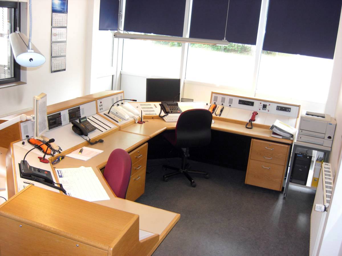

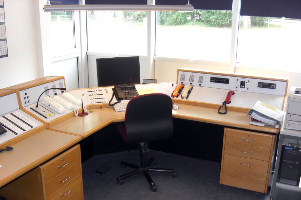

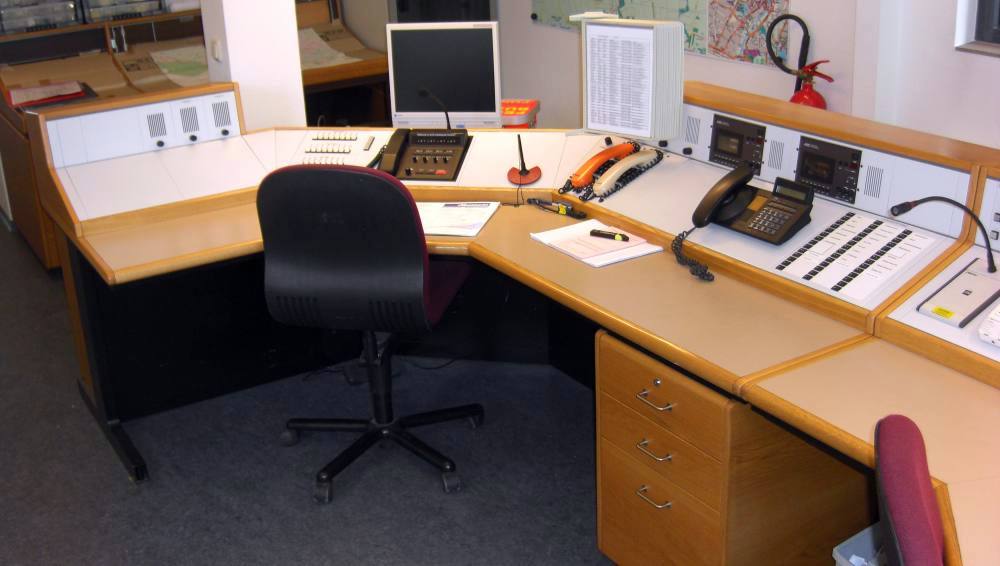

    mal davon abgesehen, dass es wirklich klasse geworden ist im vergleich zu den Anfängen mal noch ein paar Fragen:
    Sind die beiden Major BOS miteinander gekoppelt?
    Gehen die Fusstaster an die Major BOS? Nutzt ihr die Fusstaster?
    Grüße,
    Heros
    Sent from my PC using the Keyboard.
    09.04.2002
    1.658
    Grüße,
    Heros

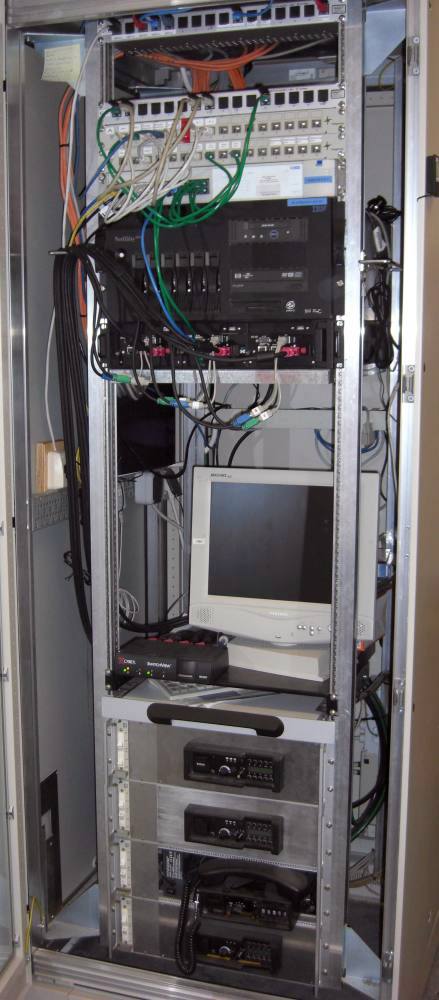

    Ja, die laufen beide zu einer MBOS2AB6 im Serverschrank ( hinter den FuGs).
    Ja, wir nutzen die Fußtaster für die Schwanenhälse und auch Headsets. Dafür habe ich aber alle drei (Tisch & ELW) MBOS2 komplett modifizieren müssen, damit mit dem Fußtaster die rote Taste parallel geschaltet ist. Für die Headsets sind die Pegel & Anschlüsse auf Elektret-Mics geändert worden.
