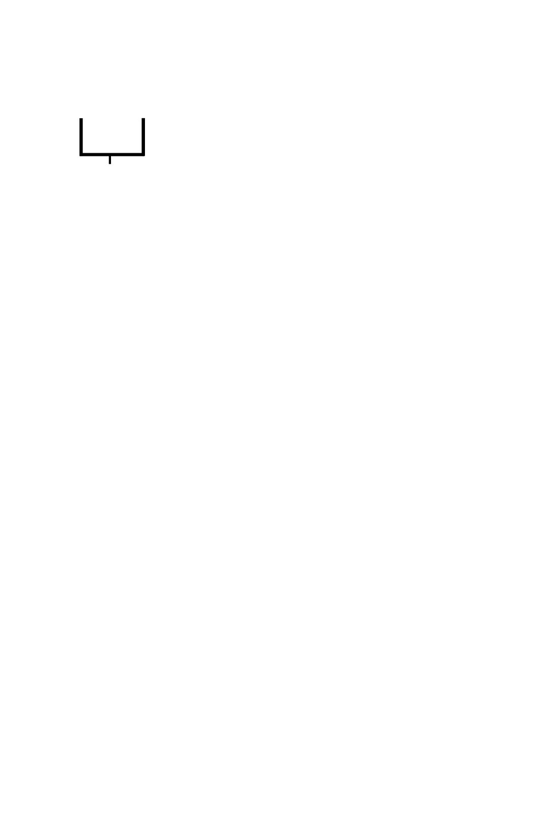

    Guten Abend!
    Bei unserem ELW ist schon ein Antennenmast für 1 Antenne vorhanden, ich möchte allerdings eine 2te Antenne hinzufügen über eine Stativbrücke , und habe mir das so gedacht wie auf dem Bild zu sehen ist.
    Hat jemand von Euch schon Erfarhungen gemacht?
    Was sollte man beim Bau beachten?
    Würde mich freuen wenn ich nen paar Antworten von euch
    bekommen würde.

    Moin...
    kannst Du schweissen??
    Ich weiss zwar nicht ob so ein Teil wie ich es mir vorstelle ner Genehmigung bedarf??!! Aber ich werde es Dir mal vorschlagen
    Nimm zwei 40cm Rohre mit 50 mm Durchmesser und ein Rohr das so lang ist das die Antennen zwischen passen. In der Mitte von diesem Rohr noch ein Zapfen den Du in den vorhandenen Antennenmast einschieben und auch wieder abnehmen kannst...

    Also deine Zeichnung ist ja schonmal als Rohentwurf gut zu gebrauchen ;)
    Also, es ging mir u.a. auch darum mit welchem Material man
    das am besten "bastelt" ?!

    Die Zeichung war ja nur zur Orientierung.
    Die Rohre würde ich aus Stahl nehmen. An den Verbindungsstellen wo die Rohre nach oben gehen jeweils einen 45° Schnitt vornehmen und dann zusammenschweissen und Feuerverzinken lassen. Dann hast Du die nächsten 1000 Jahre keinen Rost an dem guten Stück.
    Die zwei offen Rohrenden entweder auch zuschweissen oder es gibt auch so runde Kunststoffstopfen. Aber ob die dann Wasserdicht sind mag ich zu bezweifeln...

    ich würde sagen das ist ne normale Aufnhme wie ne Scheinwerferstativ mit nem Durchmesser von ca. 25,4mm.
    Hab jetz auch mal überlegt ne 4Kant Träger zu nehmen und da nur 2 oder 3 Antennenaufnahmen reinzusetzten für Fzg. Antennen mit Antennenfuß, das sollte ja auch gehen .. wenn ihr mir folgen könnt! ^^

    Die Idee mit den normalen Fahrzeugantennen würde ich verwerfen, da Dir am Mast dann der Gegenpol fehlt.

    Aber der Mast is doch mit dem Fzg. verbungen..genau wie auf dem Foto sollte es eigentlich werden,nur der Stativhalter soll darauf gesteckt werden. Dann hast du doch eigentlich den
    Gegenpol..oder täusche ich mich?

    Verzinkter Stahl oder Edelstahl
    Aber kein normaler Baustahl!!!
    Wenn du aber Baustahl nimmst dann lass es später Verzinken!!!
    Sonst Rostet es dir unterm Arsch (überm Kopf) weg

    danke, aber es sollte relativ leichtes Material sein, weil es ja auch nur ein Mast aus Alu ist, wenn ich da nen Stativ aus Stahl drauf setzte wird das glaube ich zu schwer ... oda???
    Aber allgemein is das eine gute Idee...mal sehen ob ich über die "HiOrg-Schiene den passenden Stahl irgendwie für "lulu" bekomme.

    Na, die Alurundprofile für den Zeltvorbau bei Camping und Wohnwagen. Diese lassen sich zum Teil zusammenstecken (Ideal für den Transport im Fahrzeug, da du dann ein kleines Packmaß hast). Und für diesen Bereich findest du dann auch dem entsprechen Winkelstücke u.ä. Selbst die Klemmhalter für die Antennen haben wir aus diesem Bereich für unseren Antennenmast bezogen. Werde die Tage über nochmal ein Bild ins Netz stellen.
