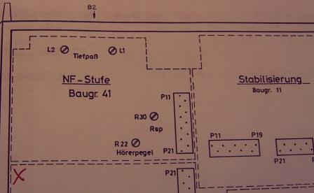

    Tach auch !
    Vielleicht hilft Dir das Foto weiter . Die Hysterese ist bei den Geräten fest eingestellt, evtl. kannst Du aber mit R30 etwas Abhilfe schaffen.
    ~Joe~

    09.10.2003
    2.273
    Original geschrieben von Joe aus Hö
    Tach auch !
    ~Joe~
    .... Und wie !!
    Super! Jetzt bin ich meinem Ziel schon erheblich näher gerückt! Jetzt kommt es zu 50% dem Teledux nahe !
    Danke!
    -Z L-
