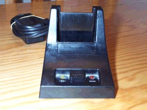

    Hallo Freunde,
    ich habe ein normales Standladegerät für den Swissphone
    RE228 (siehe Anhang).
    Nun möchte ich einen externen Lautsprecher (bzw. 3,5 Klinkstecker) an das Ladegerät anschließen!
    Kann mir jemand sagen was ich an dem Lader verändern muss?
    Über Dokumente oder Schaltpläne währe ich dankbar.
    Michael

    Hallo Bachi_47,
    es müsste schon möglich sein einen Lautsprecher
    anzubringen, da Herr Heckmann (funkmelderservice.de)
    den Lader im Verkaufsangebot hat.
    (siehe Anhang)
    Bin immernoch über jedliche Informationen dankbar!
    Michael

    Kann ich mir aber nicht vorstellen weil für RE227/228/229 das
    Ladegerät das ganz gleiche ist!
    Ich habe das ganz gleiche auf dem Tisch stehen und das ist
    für einen RE228.
    Ich habe das HLV227 da ist hinten sogar eine kennzeichnung
    auf dem Lader wo der Lautsprecher raus gehen könnte!

    da gibts aber meines wissens verschiedene ausführungen, für den AEG telesignal gibts auch lader mit und ohne den NF zusatz!
    und wenn der nicht drin ist, dann wird sicher nix aus dem LS kommen, woher soll er den die leistung nehmen?

    Jetzt möchte ich wissen, wo das Audiosignal herkommen soll!!!!
    Das LG für den RE 229 hat 4 Stifte
    und das LG für den RE 228 hat nur 3!!!!
    Gruß Bachi

    Das mit 3 oder 4 Stifte sagt gar nix. Der FME 84 hat z.B. auch nur 3 Kontakte und trotzdem gibt er das Audiosignal aus.
    11.12.2001
    1.508
    Hab mal im Schaltplan geschaut: Es gibt ein Ladegerät mit Verstärker. Das Audio-Signal müsste, soweit der Schaltplan noch entzifferbar war auf den jeweils äußeren Pins liegen. Von da aus kann man es dann nach außen zu einem kleinen Verstärker oder zu Aktiv-Boxen führen.
